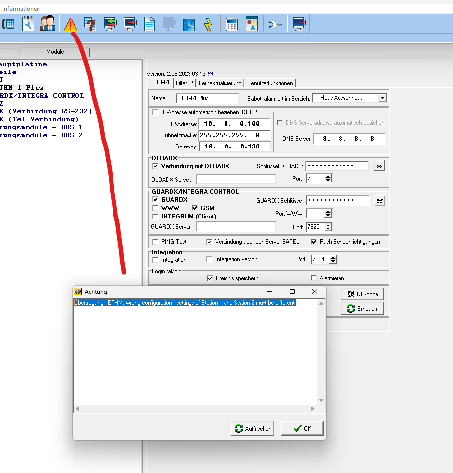

ich habe gerade bemerkt, dass im Dloadx das orange Warndreieck blinkt. Die dazugehörige Fehlermeldung lautet: ETHM: wrong configuration - settings of Station 1 and Ststion 2 must be different. Es funktioniert aber alles problemlos. Hat bitte jemand einen Tipp für mich? Danke! Satel Integra 128 Plus, 2* INT-KLFR, 2* INT-SCR, ETHM1-Plus, Cobalt, TSD1, FD-1, INT-E, SP 220, SP 4002, ACU 280, AXD 200 |

Nimm mal bei der Aufschaltung den Haken bei ETHM raus. Hat bei mir das Problem gelöst.

100% Volltreffer, das war es. Danke!! LG selbermacher Satel Integra 128 Plus, 2* INT-KLFR, 2* INT-SCR, ETHM1-Plus, Cobalt, TSD1, FD-1, INT-E, SP 220, SP 4002, ACU 280, AXD 200 |
