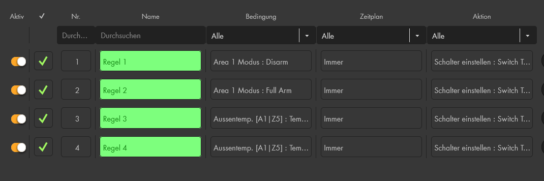

(02-11-2023 21:19)joenetzteil schrieb:  Geht nicht, kann kein weiteres Profil aktivieren.
So muss es aussehen, solange da ein rotes ! davor ist, funktioniert es nicht.
02-11-2023, 22:03
RE: Funksteckdose über Temperatur steuern
Besten Dank, es funktioniert jetzt.
02-11-2023, 22:20
Gerne, hatte mich vorher falsch ausgedrückt. Hatte natürlich Regeln, nicht Profile gemeint.
