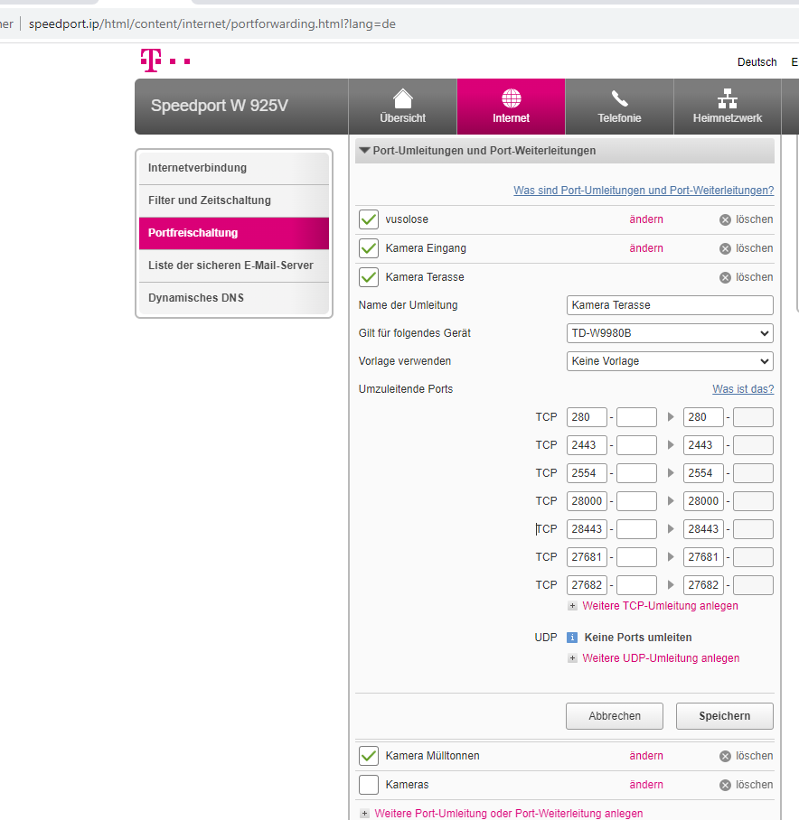

Die drei Cams sind verbunden mit einem alten TP-Link Router N600 (TD-W9980B) an seinen LAN Ports. Der Router ist mit seinem WAN Port verbunden mit dem Netgear Range Extender EX3700 Lan Port. Der Range Extender erhält WiFi vom Speedport W 925V Modem Router. Dieser Router ist verbundem mit dem Internet.
Speedport Router
  • unterstützt kein UPnP
  • Portweiterleitung ist eingestellt für alle UPnP Ports aller Cams

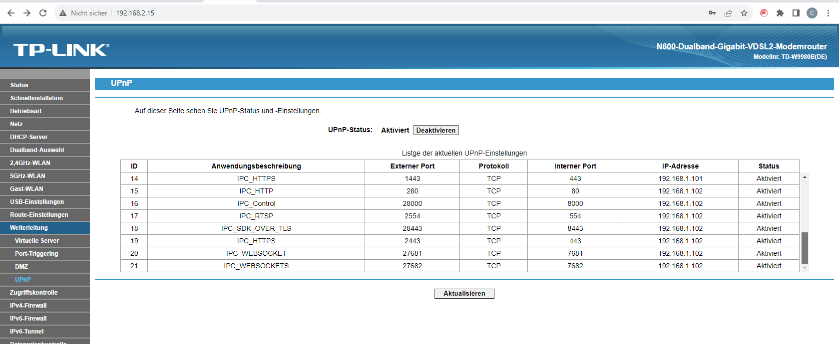

  • unterstützt UPnP
  • UPnP Ports werden anscheinend auch geöffnet

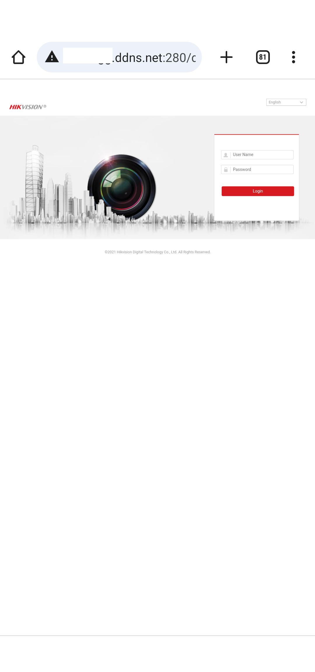

Live Streams werden für alle Cams angezeigt. DynDNS Zugriff über Browser funktioniert.

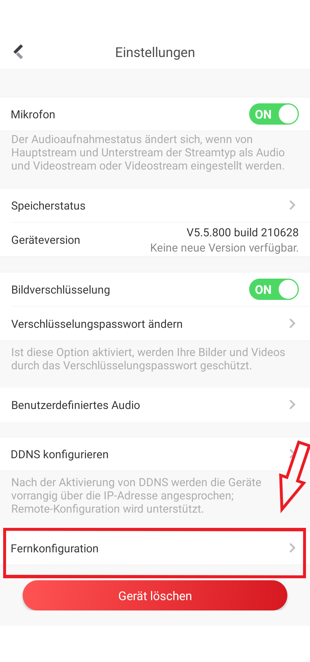

Für eine Cam mit IP 192.168.1.101 bekomme ich die Fernkonfiguration über die Hik Connect App angezeigt. Für IPs 192.168.1.102 und192.168.1.103 kann keine Verbindung hergestellt werden.
Wenn ich Portweiterleitung auf meinem Speedport Router deaktiviere oder ich UPnP auf meinem TP-Link Router deaktiviere, funktioniert keine Fernkonfiguration mehr für alle Cams. Anscheinend sind diese Einstellungen notwendig.

Deine Bilder zeigen doch nur die Einstellungen für eine Cam. Was ist mit den anderen beiden?

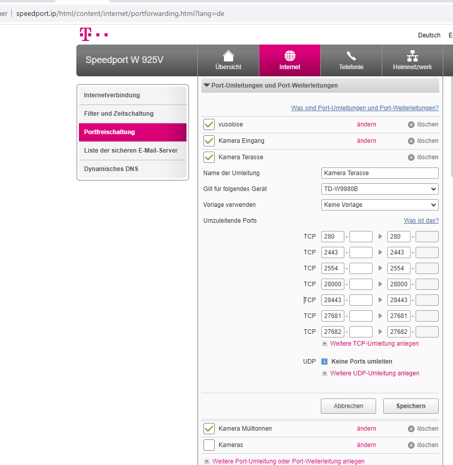

Was ich sehe, ist eine einzige Cam (Terrasse), die im Router portiert wurde.
