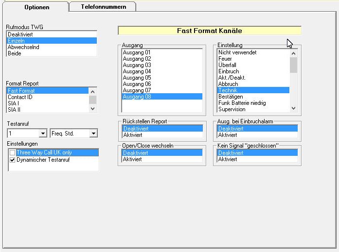

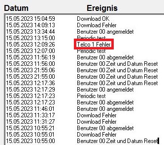

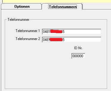

Hallo!
Ich bin neu hier im Forum angemeldet, nachdem ich, wie so viele andere, bereits seit ca. 2 Jahren hier mitlese. Vielen Dank für die ganze hilfe bisher, ihr habt mir unbekannterweise trotzdem immer sehr gut weitergeholfen, ich bin sehr weit gekommen. Mein Problem stellt sich wie folgt dar: Die Zentrale ist endlich nach langer langer Zeit fertig aufgebaut, und "funktioniert", ich arbeite zum konfigurieren mit dem "downloader". ich habe an die PSTN Klemmen (A/B/A1/B1) ein RJ11 Telefonkabel angeklemmt und dieses geht in meinen Router. Wenn ich nun mit einem Handteil die "Nummer" der Zentrale intern anrufe, geht diese auch ganz brav nach 5 mal klingeln "ran" und fängt fröhlich an zu piepsen. Ich bekomme die Anlage jedoch nicht dazu, mich mit dem Testanruf anzurufen! Die Frage ist nun, was habe ich falsch gemacht? Ich gehe davon aus, das ich das mit dem an den Router anklemmen alles richtig gemacht habe, ansonsten könnte ich ja auch die Anlage nicht anrufen oder? Oder muss der Router etwa explizit an die RJ11 Buchse angeschlossen werden, anstatt der "PSTN" Klemmen? Habe ich im downloader unter "report" etwas falsch gemacht? Im Ereignisspeicher steht Telco Fehler 1, jedoch nicht zur vollen Stunde, wenn die Anlage eigentlich anrufen sollte. Ich hänge 3 Bilder an, einmal die Verkabelung, und meine Einstellungen im "Downloader". Für jede Hilfe die mich weiter bringt wäre ich sehr sehr dankbar, denn was nützt mir die Alarmanlage, wenn sie nicht anruft :'D! Ist meine Verdrahtung murks? Kann mir jemand sagen, auf welche Kontakte des RJ11 kommen denn A/B/A1/B1 ? Auf welche Pins des RJ11 (von vorne auf den RJ11 Stecker geschaut) Das wäre sehr lieb, vielen Dank im Voraus! |

das sind alles Eintragungen für den Wachdienst/Notruf-und Serviceleistelle, die Du da gemacht hast. Das Einzige was Du nutzen kannst ist der Alarmanruf über Homebeep.

vielen Dank für die schnelle Antwort! Laut diesem Beitrag aus diesem Forum, wenn ich es richtig verstehe, sollte es auch mit "Fast Format" gehen, nur um zu testen ob die Zentrale auch "heraus ruft", kannst Du das bestätigen? https://www.alarmforum.de/showthread.php?tid=6013 -------------- EDIT: Unnötiges Vollzitat entfernt Ollik |
