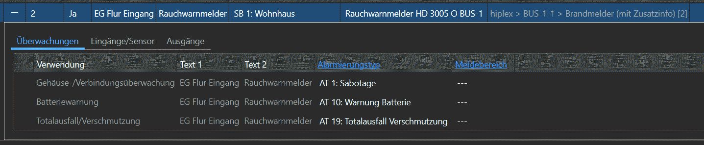

19-04-2026, 10:32
RE: BUS-1 Rauchmelder von Telenot an MB-Zentrale kompatibel?
(19-04-2026 08:45)Feuermelder schrieb:  Die Telenot BUS Rauchwarnmelder übertragen keine Störung an die Zentrale, sondern signalisieren diese nur vor Ort am Melder. Übertragen wird nur Alarm und Sabotage und in die andere Richtung die Auslösung des Signalgebers.
Ein Bild sagt oft mehr als tausend Worte...

19-04-2026, 12:05
Die BUS 1 Rauchmelder sind ja schon aus Zeiten von vor der HiPlex. Es lässt sich bei diesen eigentlich laut Anleitung nur am Verhalten der Sabotage erkennen, ob der Bus Tln. weg ist oder der Melderkopf fehlt bzw. defekt ist. Dann kommt die Sabotage erst nach 60Sekunden. Vermutlich wertet due Hiplex das darüber aus, ob der Teilnehmer gar nicht antwortet oder eine Sabotage meldet.
19-04-2026, 12:26
Tja, das ist dann wohl ein Fall von "Bedienungsanleitung veraltet/falsch". Rolleyes
Hier übrigens mal der entsprechende Ereignisspeichereintrag des letzten Kunden mit verschmutzem Telenot Rauchwarnmelder:
Zitat:"ID";"Datum/Uhrzeit";"Ereignis";"Alarmzählerstand";"Sicherungsbereich/Sicherungsbereichsgruppe";"Melder";"Alarmierungstyp";"Person";"Personen-ID";"Zone-ID";"Meldebereich";"Ausgang";"Adresspfad";"Zusatzinfo";"Komponente";"Objektspezifische Änderung"
"2973";"23.02.2026 11:27:35";"Alarm (Displayanzeige: Verschmutzung; Alarmreaktion 1: HA)";"---";"SB 1: Sich.Bereich 1";"EG Vorratsraum Rauchwarnmelder";"AT 19: Totalausfall Verschmutzung";"-- ";"";" ";"";"";"hiplex > BUS-1-1 > Brandmelder (mit Zusatzinfo) [5] > Totalausfall/Verschmutzung";"";"EG Vorratsraum Rauchwarnmelder";""
Wie ich gerade gesehen habe, wird da sogar noch mehr unterschieden:
Zitat:"2993";"23.02.2026 11:31:10";"Alarm (Displayanzeige: Sabotage; Alarmreaktion 1: IA)";"---";"SB 1: Sich.Bereich 1";"EG Vorratsraum Rauchwarnmelder";"AT 1: Sabotage";"-- ";"";" ";"";"";"hiplex > BUS-1-1 > Brandmelder (mit Zusatzinfo) [5] > Gehäuse-/Verbindungsüberwachung";"Alarmauslösegrund: Deckelkontakt";"EG Vorratsraum Rauchwarnmelder";""
Zitat:"2085";"10.12.2025 15:41:50";"Alarm (Displayanzeige: Sabotage; Alarmreaktion 1: IA)";"---";"SB 1: Sich.Bereich 1";"EG Vorratsraum Rauchwarnmelder";"AT 1: Sabotage";"-- ";"";" ";"";"";"hiplex > BUS-1-1 > Brandmelder (mit Zusatzinfo) [5] > Gehäuse-/Verbindungsüberwachung";"Alarmauslösegrund: Melder fehlt";"EG Vorratsraum Rauchwarnmelder";""
Wie auch immer das im Detail gelöst wurde. Es müssen in diesen Fällen zwingend unterschiedliche Signale auf dem Bus-1 übertragen worden sein, sonst würde (könnte) es nicht im ESP stehen.
