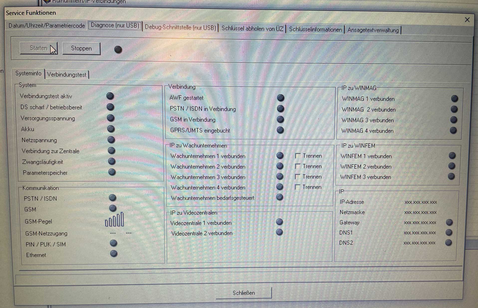

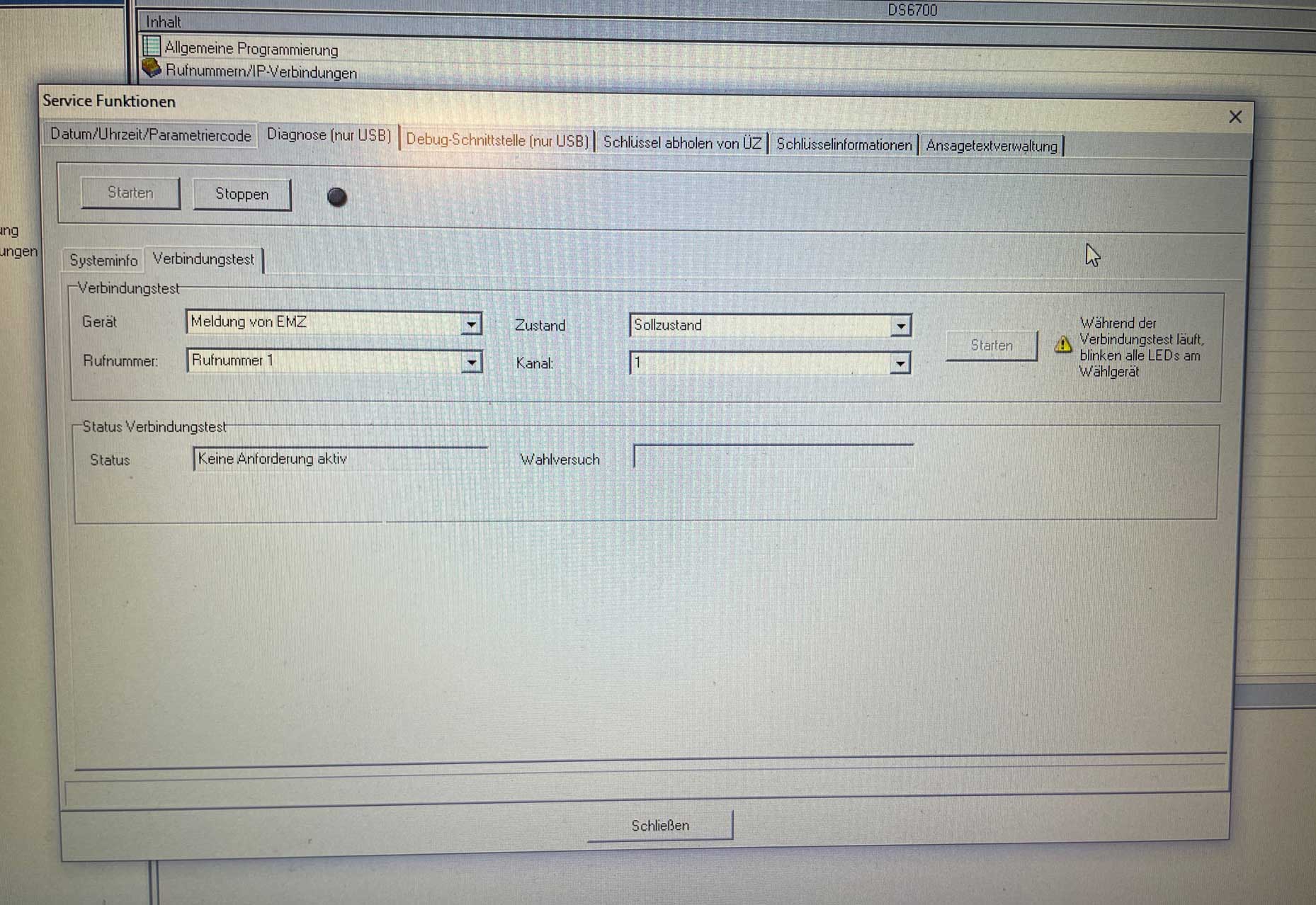

Wenn ich ins Menü "Diagnose (nur USB)" gehe und dort auf "Starten", dann erscheint zwar kein Fehler, aber es bleibt alles grau bzw. ändert es nichts an der Anzeige unter "Systeminfo". Es wird auch nichts grün usw - als würde garnix passieren.
Gehe ich nun in den Reiter "Verbindungstest" wähle ich folgendes aus:
- Gerät: Meldung von EMZ
- Rufnummer: Rufnummer 1
- Zustand: Nichtsollzustand
- Kanal: 1
STARTEN -> Status Verbindungstest: "Keine Anforderung aktiv".
(Das gleiche passiert auch, wenn ich "Zustand: Sollzustand" einstelle)
Es blinkt auch nichts auf der DS6700 Platine.
Hier bin ich aktuell ratlos :-(

11) in "Systeminfo" auf "Starten" geklickt -> der Button "Starten" wird hellgrau, man kann ihn nach dem Klick nicht nochmal anklicken, aber es zeigt sich keine Veränderung der Farben/Anzeigen - alles bleibt schwarz/grau:
12) in "Verbindungstest" auf "Starten" geklickt -> Anzeige von "Status: keine Anforderung aktiv":
13) Wechsel ins Menü "Allgemeine Programmierung unter DS6700"
14) dies sind die aktuellen Einstellungen:
Habe ich einen Denkfehler? Warum zeigt er mir keine grünen Lämpchen an, bei Verbindungstest?

Ich habe jetzt nochmal als Video aufgezeichnet, wie ich genau vorgegangen bin um die DS6700 zu testen. Meine Vermutung ist, dass ich irgendetwas falsch mache, nur möchte ich ungern die Anlage extern scharf stellen und sie dann auslösen mit dem Außenalarm...Undecided aufnahme.mp4
Viele Grüße.
Tim
