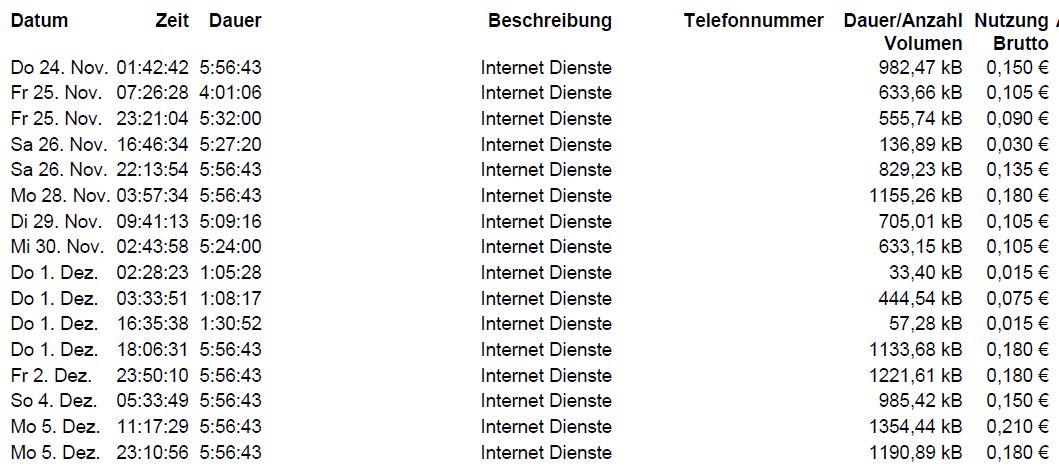

Ich habe eine JA-100; aktiv in Östereich, mit einer prepaid Karte des Anbieters drei. Diese SIM schickt Alarme auf mein Handy, ruft dann erst mich an und danach die Polizei (das geht bei uns), alles einwandfrei. Jetzt habe ich manche Monate dabei, in denen die SIM nicht nur SMS und Telefonverkehr meldet, sondern auch Internetverkehr; immer an 5- 10 Tagen hintereinander, meistens nachts, immer etwa 2 bis 5 Minuten. Hat jemand eine Idee, wer da heimlich in meine Anlage schaut? Der Errichter sagt, er ist es nicht und ich glaube ihm auch.

Warum werden in der Auflistung Beträge genannt. Die würden ja nur dann entstehen, wenn die Anlage selber raus wählt. Sollte das der Fall sein, müssten in den Systemereignissen entsprechende Ziele aufgeführt werden.

muss nicht unbedingt abgehend sein, kann auch durch den Traffic bepreist werden.
Es gibt die unterschiedlichsten Tarife.
Aber Zielprogrammierungen müssten dennoch da sein, ebenso eingehende IP Adressen sollten doch reproduzierbar sein.
Wenn der Dienst Internet auch nur mal temporär gesperrt wird, könnte man ja dann schauen, ob eine Fehlermeldung im System auftaucht.
An den TE: du willst wissen, wer da drauf schaut, verständlich. Aber bedenke, im LTE Bereich hast du seltenst eine eigene exklusive IP-adresse. In D zumindest nicht und schon gar nicht im günstigen Segment. Wenn also ein anderer darauf rumpingt, wirst du keine belastbare Erkenntnis erlangen.

Ob das wirklich die Lösung auf die Frage ist, wage ich zu bezweifeln Confused , denn wenn man sich die Tabelle aus Beitrag #1 anschaut, dann wird - zumindest bei den letzten Einträgen - immer die gleiche Zeit (auf die Sekunde Exclamation ) veranschlagt. Das schafft man vermutlich nur mit der Stopp-Uhr. Die Abrechnungsbeträge richten sich jedoch nach dem Datenvolumen.
Stimmen denn die Zeiten (Tag+Uhrzeit) mit den ausgeführten (Fern-)Zugriffen überein (das kann ja nur der Fragesteller wissen) Huh Irgendwie steige ich da noch nicht ganz durch, es sei denn, es wäre eine zeitlich-fixierte Zwangstrennung der Verbindung nach 5 Stunden, 56 Minuten und 43 Sekunden irgendwo hinterlegt oder technisch bedingt. Angel

Danke Martina, viel Arbeit mit der Analyse! Zur Klärung des Rätsels muss ich also systematischer rangehen und Zeiten aufschreiben, wann ich mit J-Link drin war. Ich produziere auch mal Alarme mit Benachrichtigung und schau im Einzelgesprächsnachweis der SIM. Ich berichte wieder

Ich habe das jetzt mit Einzelgesprächsnachweisen überprüft.
Bei Alarm und Meldung per SMS und Anruf werden jeweils 8 ct vom prepaid Guthaben abgebucht, das soll auch so sein. Die Zeiten stimmen mit dem Ereignisprotokoll überein. Internetverkehr scheint auf, wenn der Errichter mit F-Link und ich mit J-Link in die Anlage gehen. Die Startzeit stimmt mit dem Protokoll überein. Die Dauer der Sitzung (also z. B. über 5 Std in dem angehängten Beispiel) stimmt aber überhaupt nicht; die Sitzungen dauerten jeweils immer weniger als 20 Minuten. Laut EGN haben sie auch nicht viel gekostet, also wurden nicht viele Daten geschickt. Die Zeiten sind also nach einer Art Zwangstrennung, wie Martina vermutet hat. Anscheinend wird der GSM - Verkehr nicht automatisch getrennt, wenn die Sitzung beendet wird. Ich frage mal beim SIM Provider nach.
Ich passe jetzt mal auf, ob außer vom Errichter und mir noch weiterer GSM Verkehr aufgezeichnet wird.
