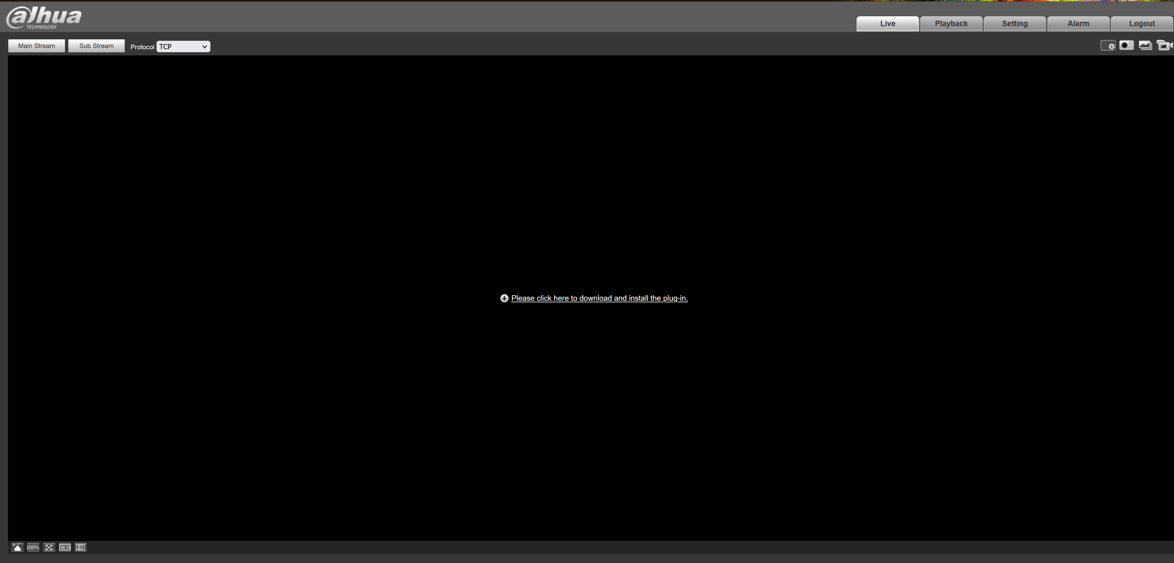

Hallo,ich nutze eine Dahua HDBW1320E-W Kamera,welche über Lankabel mit der Fritzbox verbunden ist.Bisher war es über den Internetexplorer unter eingabe der IP möglich, die Weboberfläche zu öffnen, dort das Livebild zu sehen und von der SD Karte Dateien auf den Rechner zu ziehen.
Nun mit Windows 11 (hier gibt es keinen IE mehr) funktioniert das nicht mehr.Über firefox komme ich zwar auf die Weboberfläche,habe jedoch kein Livebild mehr.Auch nicht wenn man dort auf den Link zur installation des Webplugins klickt.
Wie komme ich denn nun an die daten auf der SD Karte ohne sie auszubauen?

Gib im Browser
Ie modus im edge aktivieren ein und folge genau den Anleitungen.
Dann wird das wieder funktionieren…

Ok,funktioniert...fast
irgendwie wird die Seite nicht richtig dargestellt.
im Playbackfenster überlagert das Videobildfenster fast die ganze Seite,sodaß ich keine Dateien anwählen kann.

schau dir mal den Screenshot an,da befindet sich mitten im Bild das Livebild,welches ich weder verschieben,noch irgendwo in der Größe ändern kann.das war mit Win10 und dem IE nicht so

https://winfuture.de/news,131121.html
Schönen Abend noch
15-02-2023, 21:17
RE: Dahua Kamera,zugriff auf SD Karte
Sagte ich doch, man muss nur suchen.
Trotzdem, guter Tipp - Danke dir Smile
Wenn man sich das Fenster in die Taskleiste zieht und die IP der Kamera eingibt, startet er sogar aus der Taskleiste direkt mit IE11 und der Kamera.
