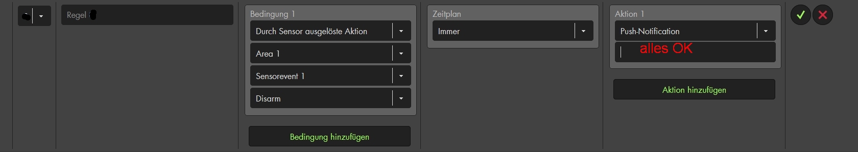

Du könntest z.B. den Panikknopf ( ist wie ein Taster )
dazu nutzen um per Push-Nachricht die anderen zu Informieren.
1. Regel erstellen mit Sensorevent XY
2. Panikknpopf einrichen und unter Button Sensorevent XY eintragen
