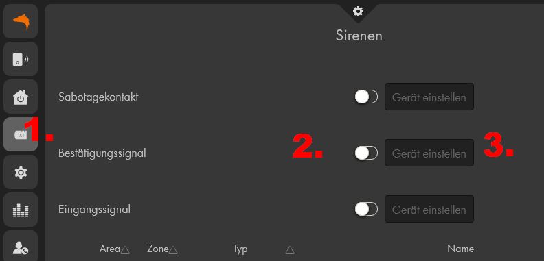

zur Sirene
1. Sireneneinstellung
2. Bestätigungssignal Schieber auf AUS
3. Button "Gerät einstellen "

- Das Bestätigungssignal über den "Gerät einstellen Button" habe ich bereits vorgenommen. Daran liegt es nicht.
Und da hast vorher den Schalter auch nicht auf "An", also Gelb geschaltet? Der Fehler passiert mir gerne mal beim Sabo-Kontakt... Wenn du "Gerät einstellen" klickst, quittiert die Außensirene das per Ton? Wenn nicht, kommt das Kommando vermutlich nicht an...
