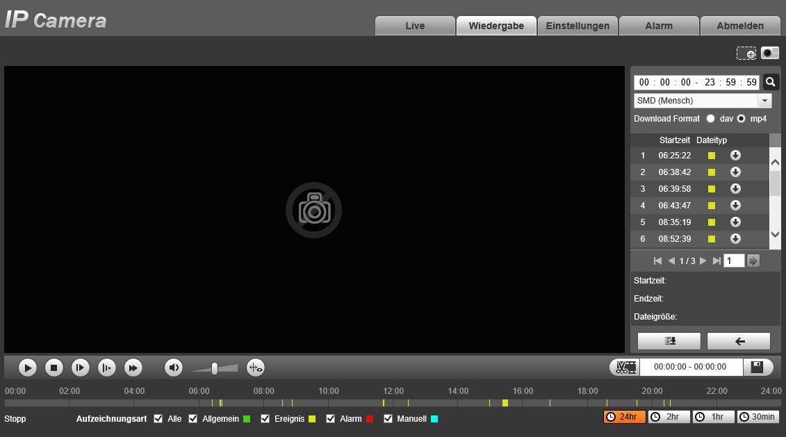

RE: dahua ip cam lokaler Zugriff auf SD karte / roh daten
Nein, das funktioniert bei Dahua völlig problemlos seit 2019 mit dem Chrome und Firefox Browser.

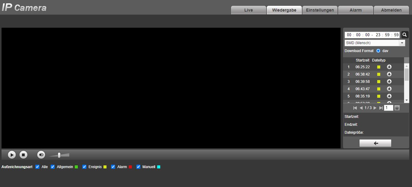

12-08-2022, 22:29
Ich bin jetzt irritiert.
Bei mir ist ein Unterschied. liegt wahrscheinlich dann an der Firmware.
Screenshot im Anhang
Euch ein schönes Wochenende
13-08-2022, 01:02
Dein Problem ist, dass Du eine gefakte Dahua hast (s. links oben "IP Kamera"). Da muss zwangsläufig "alhua Technology" stehen. Steht das dort nicht, hast Du das Teil entweder vom Ali oder am Polen-Onlinemarkt gekauft. Ohne diesen Schriftzug ist das keine Dahua und hat mit Dahua auch nicht ansatzweise etwas gemeinsam
