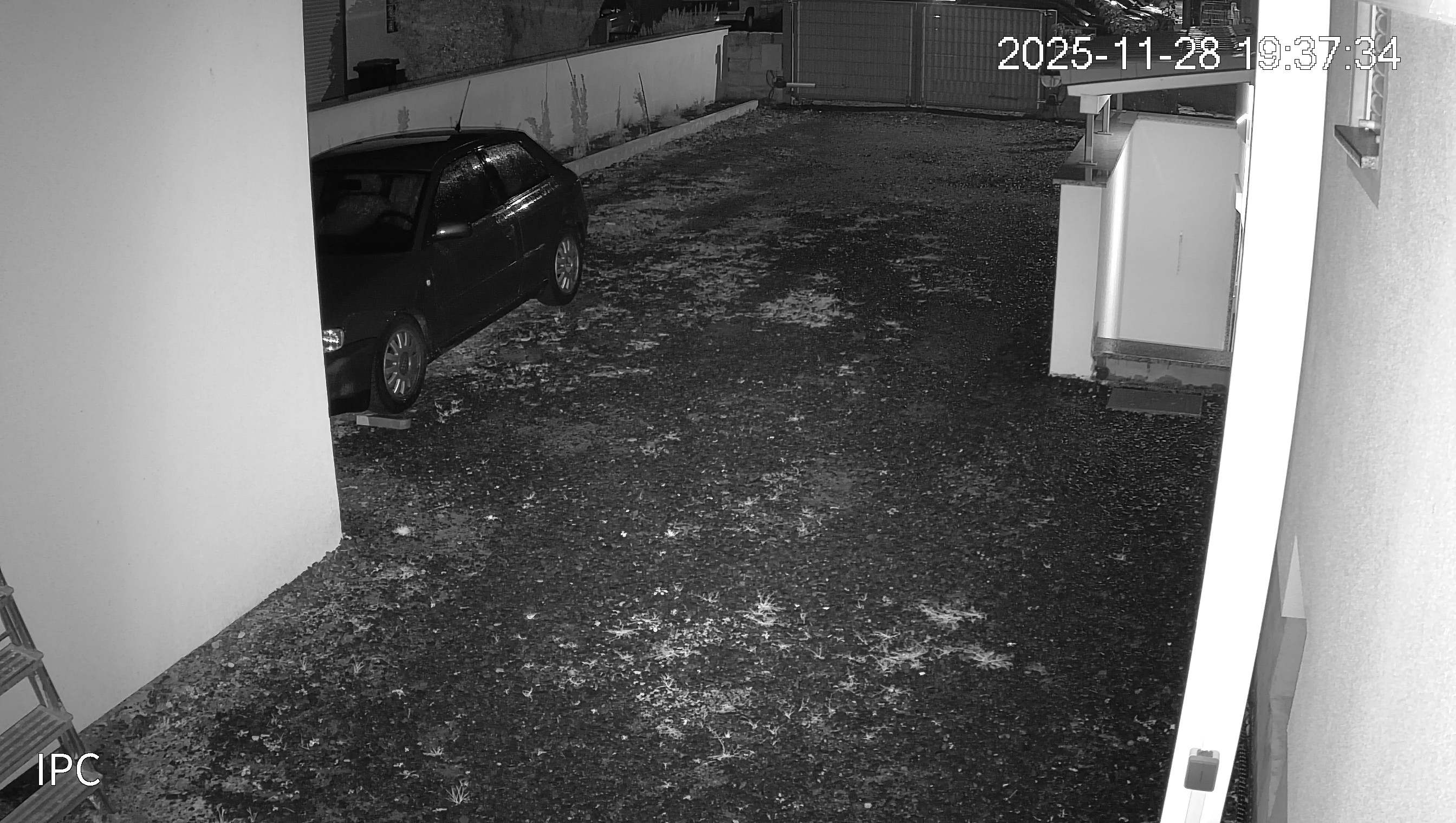

Jaa was soll man sagen,
hier ein Testbild der Kamera:
Naja Distanz knapp 20m bis Hoftor.
STS hatte mal wieder recht, auf 50m wird das nicht taugen.
Optisch OK aber die BedienoberflächeDodgy
Sowas habe ich zuletzt vor 10-12 Jahren gesehen außen hübsch aber zum bedienen musste ich den "good old" Internet Explorer unter Win11 aktivieren .
Die eingebaute KI liegt knapp über "Im Bild bewegt sich was" , besseres ist nur mit einenem passend NVR zur erwarten (stand aber auch so in der Beschreibung).
Ich sach mal so:
80,-€ kann man dafür ausgeben, aber keinen € mehr..
Zur Info: Kamera Baujahr 2021

Wenn Du den IE brauchst hast Du demnach noch eine Web 2.0 und nicht Web 5.0, was bedeutet, dass Du zwar den oben genannten Typ hats, allerdings in der alten Version bis 2021 gebaut. Dann hast Du auch keinen opt. Zoom sondern feste Brennweite. Die KI in diesen Kameras waren die Anfänge und ist mit heutiger Technik nicht ansatzweise vergleichbar.
Sorry, wurde bis Mitte 22 gebaut.

Es ist die Version 3.0
Die Optik ist bereits motorisiert, die KI entspricht meinen Erwartungen, die Ich beruflich heute noch mache, Beispiel:
Fragt mal die moderne KI wie viele "E" sind in dem Wort Erdbeere enthalten, und versucht sie dann davon zu überzeugen das es 6 Stück sind .
