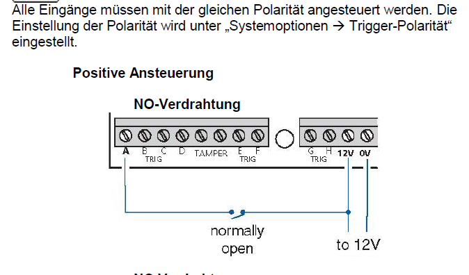

siehe Schaltbild Seite 23 vom GSM Modul, der Schließer (NO von OP1 oder OP2) gibt bei Alam 12V auf Kanal A und die hinterlegte Rufnummer ruft Dich mit Sprachalarm an, wenn der Text aufgesprochen wurde.

Danke für deine schnelle Antwort.
ich habe nur auf Seite 17 Schaltbilder. Ich wollte ja lieber eine SMS erhalten, wenn es zum Einbruch kommt. das habe ich auch hinbekommen. Nur leider immer erst, wenn ich die Anlage an dem Bedienfeld ausschalte. Gruß Regina |
29-05-2022, 18:31
RE: Ich bekomme die Einbruchmeldung zu spät
der Anruf ist sicherer als die SMS, die dauern kann. Das Prinzip ist gleich.
Es ist das beigefügte Schaltbild. LG megagramm AK Engineering Sicherheitstechnik Energietechnik Haustechnik Thermografie für Hamburg und Umgebung Errichter für die Systeme von Jablotron, Telenot und ABUS |

Vielen Dank Anton!
das hat super funktioniert...Year, Year, Year. das war somit das einzige was ich noch nicht hinbekommen habe. Aber nichtsdestotrotz werde ich mir in den nächsten Jahren wohl eine Jablotron zulegen... Ich wohne nämlich im Erdgeschoß und wollte in Zukunft eine Anlage haben, die moderner ist. Daher sage ich von hier nicht tschüss sondern bis bald. Gruß Regina |
