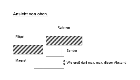

Mein Problem ist, dass ich nicht weiß, wie groß der Abstand von oben gesehen sein darf. Ich habe hierzu eine Skizze angehangen.
.bmp  Oeffnungsmelder.bmp (Größe: 396,76 KB / Downloads: 1197)
Beste Grüße
Uli

Hallo Uli,
das ist kein Problem. Abstand bestimmt 2 cm.
Der eigentliche Reedkontakt liegt beim Melder unter dem Deckel.
Kritisch ist es wenn du anders herum Montieren musst. Also den Melder auf den Flügel und den Magneten auf den Rahmen. Dann kommen schnell 4 cm Abstand dazwischen, das wäre dann zuviel.
Aber so wie du das vorgesehen hast, montiere ich das meistens.
Gruß TIM
