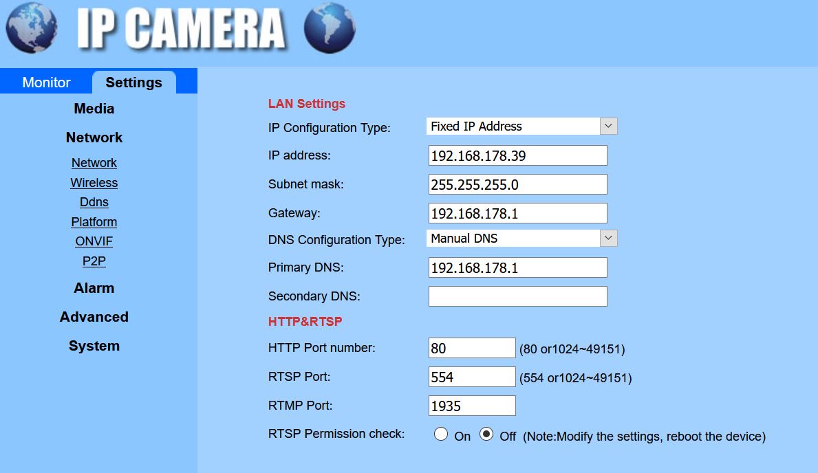

Nun haben wir auf dem Dach aber noch eine Lan-Cam mit PTZ, die ich über den Webbrowser mittels IP aufrufen kann. Alles funktioniert einwandfrei, ist aber umständlich. Gerne würde ich diese Kamera in die Software meines DVR implementieren, sodass ich auch hier eine Vorschau sehen kann. Leider funktioniert dies, wieso auch immer, nicht.
Einziger Gedanke wäre, dass das Flash-Plugin beim Webbrowser bestätigt bzw zugelassen werden muss, damit die Sache funktioniert und dies meine SmartPSS-Software ausbremst.
Gibt es eine Möglichkeit/ Programm/ Trick, damit ich meine PTZ-Cam einbetten kann? Ich hab mal kurz einen Screenshot meiner Netzwerkeinstellung angehängt. Weiterhin kann man auch sehen, was ansonsten noch einstellbar wäre...

ich habe das mal kurz in g... eingegeben und da finden sich eine Masse an Videos zu smartpss. Sowohl zu dahua als auch für andere Anwendungen.
Da wirst du dich durchkämpfen müssen.
Der Screenshot zeigt ein eher propertiäres Erscheinungsbild der PTZ Kam.
Schau ob die onvif kann und probiere es darüber.
Ich beschäftige mich eher mit professionelleren Systemen und habe aufgehört, mich um jeden Anbieter zu kümmern.
Beachte die onvif Ports und die Softwareports, bei dahua ist das bei einigen 37777 und 37778. Zur Visualisierung wird bei den meisten auch noch 554 (rtsp) benötigt.
Bei aktuellen Cams brauchst du kein plugin mehr, da das ab 1.1. eh Geschichte sein will.
Hier werden die Billigheimer noch versuchen, ihre Altbestände unters Volk zu bringen und dann geht die Schreierei nach den plugins von vorne los, da die firmwaretechnisch bei den wenigsten angepasst werden.
Schmeiss weg, kauf neu wird ab Januar das Credo lauten.
Ob dein analoger DVR IPCams verwalten kann, weiss ich nicht.
Das wird dir deine Bedienungsanleitung verraten.

Ob deine PTZ Büchse onvifkompatibel sein will, musst du rausfinden.
Du hast den Typ nicht preisgegeben. Aufgrund des screenshots tippe ich auf nen Billigheimer ala foscam. Die haben zuweilen leckere Anwandlungen, sich gegen eine peofessionelle Anbindung ausserhalb ihres eigenen Kosmos zu wehren.
