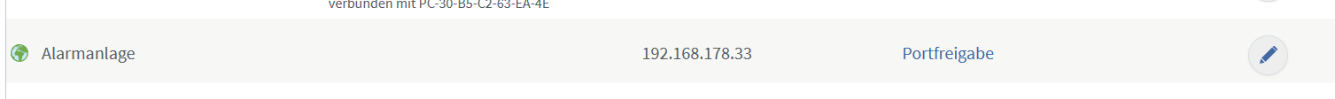

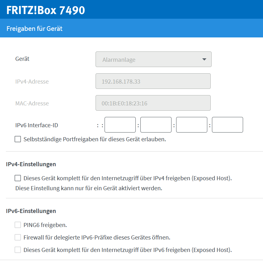

Seither klappt es mal mehr oder weniger gut mit der BuildSec App von Telenot. Meistens werden wir mit dem Hinweis, dass keine Verbindung zur IP aufgebaut werden kann aus der App geworfen. Nach vielen Gesprächen mit dem Hersteller und dem Vor Ort Fachdienst finden wir keine richtige Lösung.
Wir können meistens nicht auf die App zugreifen. Wie ich nun erfahren haben benötige ich einen festen IPv4 Zugang. Dieser wird von der Telekom nicht an Privatkunden gegeben. Hier erhält man eine Mischung aus IPv4 und IPv6 Zugängen.
Aus der Fritzbox erhalte ich folgenden Hinweis:
DynDNS: aktiviert, ********.selfhost.eu, IPv4-Status: erfolgreich angemeldet, IPv6-Status: unbekannt
Was soll mir das nun sagen?
Wie kann ich das Problem lösen?
Was bedeutet es in den Bildern?

Wenn die DYNDNS Weiterleitung und Portfreigabe im Router richtig gesetzt sind, sollte das mit selfhost ohne Probleme funktionieren.

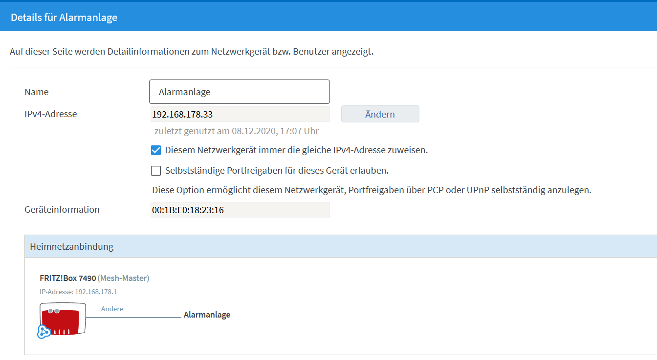

Wie hast du die Anlage im Netzwerk eingebunden? DHCP oder feste IP? Es ist auf jeden Fall eine feste IP für die EMZ vorzuziehen. Du kannst im Router nachschauen, welche IP die EMZ gerade hat und dann sagen "diesem Gerät immer die gleiche IP zuweisen". Diese stellst du dann fest in der EMZ ein.
Bei anderen Anbietern, wie Kabel D, Vodafone etc. hast du keine Chance die Anlage zuverlässig zu erreichen. Da hilft nur eine FIP Box, diese kostet zwar wie du schon sagtest extra Geld, ist jedoch überschaubar und dafür zuverlässig, auch bei Router oder Providerwechsel.
Alternativ kannst du über die Fritz Box auch einen VPN Zugang einrichten.

Ja der Provider ist Telekom. Ich habe unten mal die aktuellen Einstellungen festgehalten. Leider funktioniert es gar nicht.
"Wie hast du die Anlage im Netzwerk eingebunden? DHCP oder feste IP? " Das weiß ich nicht. Das wurde durch die Firma eingerichtet. Aber irgendwie ja auch auch fehlerhaft....
Hm, dann muss wohl mal ein Fritzbox-Freak ran.
