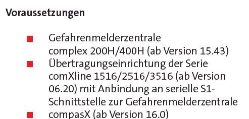

ich als Laie behaupte hier mal das eine complex 400 , gar nicht mit der BuldSec App kompartibel ist.
Geht das nicht erst ab den "h" Anlagen???
Auszug aus Telenot TB
Gruß Thomas

Die App geht ab der Firmware 23.xx in der Version A10.1
06-04-2020, 14:41
RE: BuildSec 4.0
(06-04-2020 13:19)peteralarm schrieb:  Die App geht ab der Firmware 23.xx in der Version A10.1
Die Firmwareversion ist korrekt, die Platinenversion nicht. Telenot gibt die zwar immer an, aber es funktioniert auch problemlos mit einer A7.0, hauptsache aufgelöteter Flashspeicher, damit die Firmware-Version reinpasst. Meine alte EMA hier zuhause war eine A9.0 (musste ich extra erstmal bei Wikipedia nachschauen, was ich hatte) und die lief mit buildSec.
Telenot tut auch immer so, als wären die H-Platinen leistungsfähiger als die alten non-H-Platinen. Ich hab die Hardware aber mal genauer unter die Lupe genommen und beide Platinenversionen nutzen die gleiche 16bit-CPU von Infineon.
06-04-2020, 15:11
RE: BuildSec 4.0
(06-04-2020 14:41)5624 schrieb:  Die Firmwareversion ist korrekt, die Platinenversion nicht. Telenot gibt die zwar immer an, aber es funktioniert auch problemlos mit einer A7.0, hauptsache aufgelöteter Flashspeicher, damit die Firmware-Version reinpasst. Meine alte EMA hier zuhause war eine A9.0 (musste ich extra erstmal bei Wikipedia nachschauen, was ich hatte) und die lief mit buildSec.
Das habe ich noch nicht probiert. In der Compas X kannst du erst Platinen ab A10.1 auswählen, ältere leider nicht. Daran habe ich mich orientiert.
06-04-2020, 15:31
RE: BuildSec 4.0
Ah, ok, alles von 7 bis 10.1 wird unter 10.1 zusammengefasst. Selbst bei der Firmwareversion 1.xx wird 10.1 angezeigt, obwohl die nur bis 6.0 lief.
