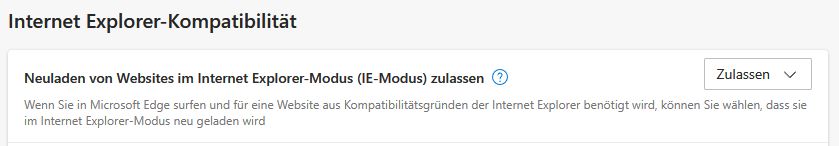

Probiert mal diese Funktion in Edge zu aktivieren.
Damit habe ich bis jetzt jeden Recorder und jede Kamera angezeigt bekommen.
Der Browser wird wieder zum IE und es lassen sich die Add-Ons zum Anzeigen der Bilder ganz einfach wieder laden.
Einzig lästige auf langer Sicht ist, dass die Kamera immer erst in Edge und dann in der Kompatibilitätansicht nochmal gestartet werden muss.
Der dauerhafte automatische Neustart geht immer nur für 30 Tage. Fragt nicht mich, frag das große M warum?
Gruss Tim
