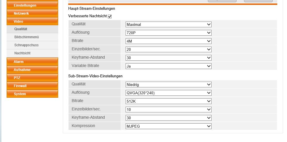

Kameraeinstellen habe ich auf mjpeg umgestellt
Wie sind deine Videoeinstellungen bei der Kamera?

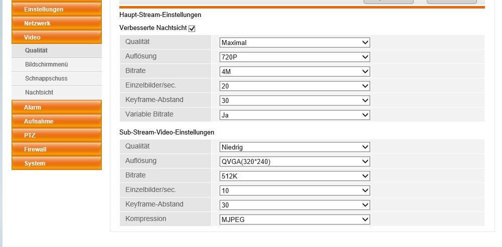

https://ibb.co/wMDJzFQ
so hier
19-04-2022, 20:40
RE: LE200 wird nicht eingebunden
Hallo Gemini, mit deinen Einstellungen hat es geklappt.
