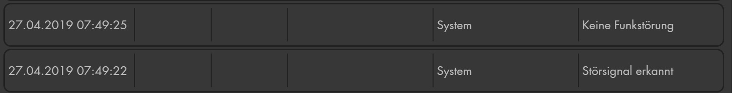

„Aber: bei den Report Einstellungen (Bedingungen) habe ich kein entsprechendes Alarm Ereignis gefunden, es sei denn, das Ereignis „inaktiv“ steht für Funkstörungen? Kann das jemand aufklären?“
Man muss nur richtig hinschauen. Unter Bedingungen „alle Ereignisse“ aktivieren und anschließend in der rechten Spalte die Ereignisse auswählen, die eine Benachrichtigung via SMS, Telanruf oder E-Mail auslösen soll. Das Ereignis „Funkstörung“ ist nun sichtbar und kann ausgewählt werden. Welche Benachrichtungswege stattfinden sollen, wird in der Spalte „Übertragungsweg“ definiert.

Die XT3 fängt bei mir alle paar Monate mal so ein "Störsignal". Steht im Log, Mails & SMS gehen raus. Heilt sich idR binnen 1 bis weniger Sekunden.
Bin der Meinung, da auch irgendwo dahinter im System in nem anderen Log was mit Zigbee gesehen zu haben - also was auf 2,4 Ghz. Da läuft ja alles mögliche, was stören kann.
Das hat auch weniger was mit Sensoren/Meldern oder so zu tun (es sei denn, deren regelmäßige Statusmeldung kommt verkrüppelt an und wird als das gemeldet), das passiert auch gerne mal nachts oder wenn definitv nix ausgelöst wurde.
