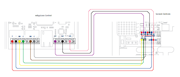

Guten Abend,
ich würde gerne eine WAppLoxx Pro Control an eine offene Secvest anschliessen.
[Bild: 39191483lc.png]
Allerdings ist die Belegung der Pro anders und ich finde nur eine Anleitung für die WAppLoxx Control und nicht für die PRO.
Wer kann hier helfen?
Jörg

RE: WAppLoxx Pro an Secvest anschliessen
Den Belegungsplan findest du in der Anleitung der Pro Control ab Seite 55!

Danke, online gefunden, läuft.
