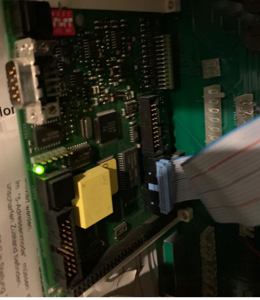

also die Rechnerplatine ist senkrecht in die Anschlussplatine im Gehäuse gesteckt. Ja ich kann sie per WFA auslesen, hier habe ich als Anlage 100.10 ausgewählt.

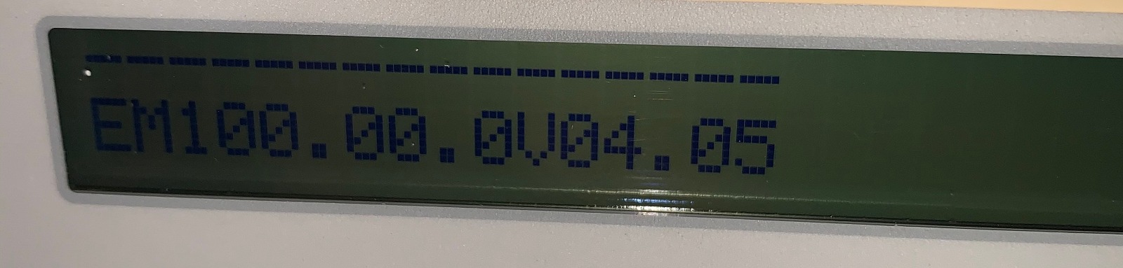

Beim hochbooten steht im LCD jedoch
100.00 wie auf dem
Bild zu sehen.

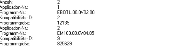

Wollte vorhin das Firmware Update machen und habe auf Firmware auslesen gedrückt, da kam ich könnte nicht Updaten, da die Updatedatei nicht zur Anlage passt.
Mir wird jedoch angezeigt das auf der Anlage 100.00.0V04.05 wäre?
Könnt ihr anhand der Bilder erkennen was ich da genau verbaut habe?
Welche Firmware soll ich denn jetzt flashen nutzen?

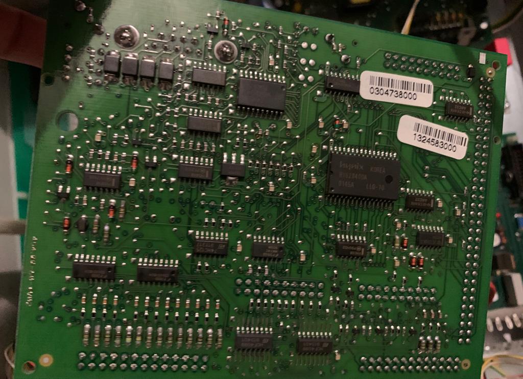

Edit: Falsche Seite der Karte, um es zu erkennen, aber du hast eine MB100.10 in der 1-RAM-Version. Siehe mein Bild.

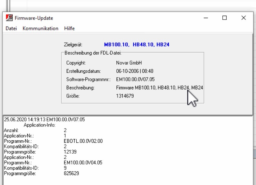

Ich fahre jetzt gleich nochmals zur Anlage und mache einmal Bilder von der Fehlermeldung beim Updaten.
Mir wurde echt gesagt das Firmwaredatei und Anlage nicht passen würden.
Näheres folgt gleich.
Danke schon einmal für die Hilfe

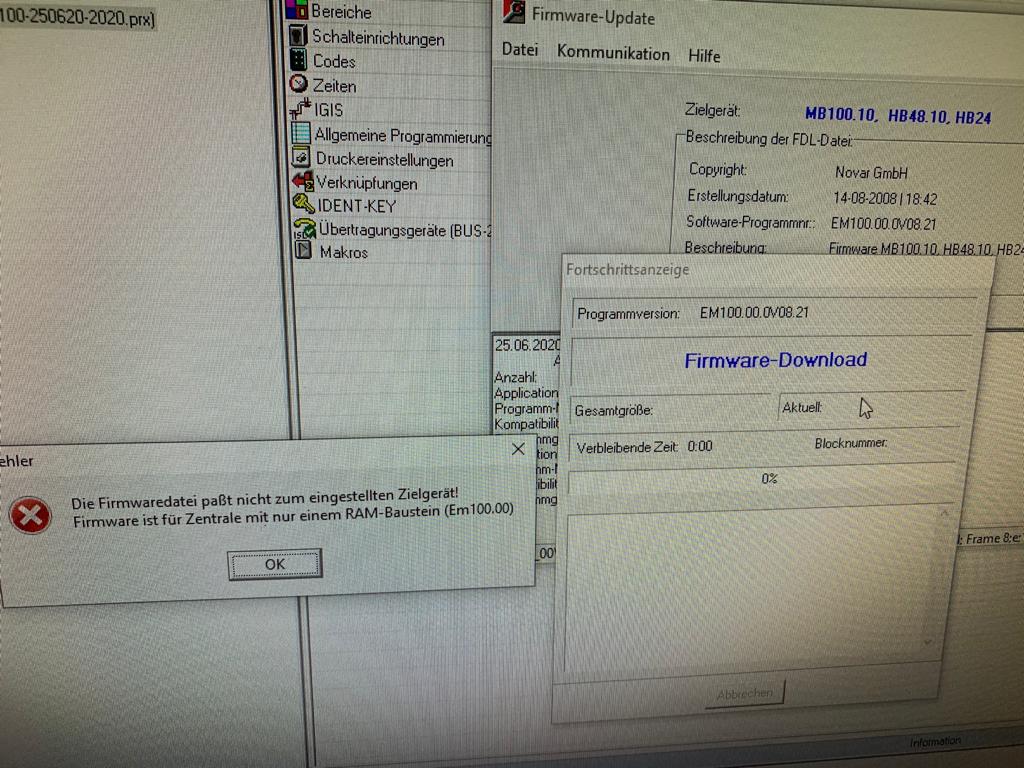

Ich verstehe es nicht.

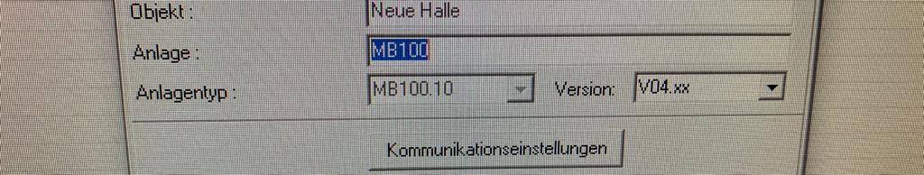

Bekomme folgendes angezeigt:
Die Anlage in Winfem ist so angelegt:
Bild von der Rückseite
Und nun?

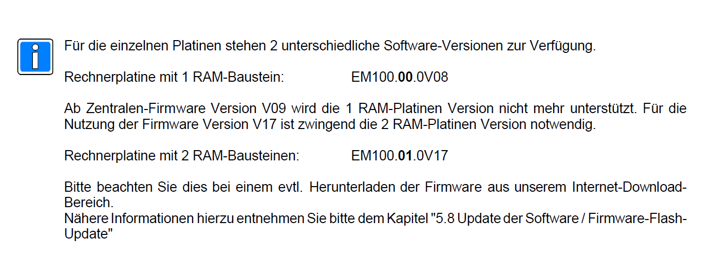

Ist es vielleicht doch eine 2 RAM Platine?
Gelöst. Es ist eine 2 RAM Version.
