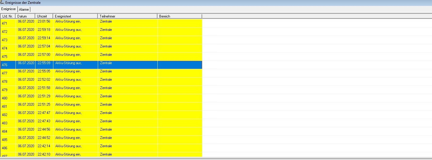

an unserer MB 100 haben wir nun eine DS7700 angeschlossen und wieder einen neuen Akku ans Netzteil.
Wir bekommen leider alle 2 Minuten:
Akku-Störung ein
Akku-Störung aus im Ereignislog.
Sicherungen des Netzteiles sind in Ordnung und auch die Spannung des Akkus stimmt.
Was könnte es sein?
MB100.10 V18, DS7700
MB256plus V3.36

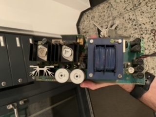

Dieses Netzteil ist eingebaut
kann ich es gegen dieses aus einer anderen mb 100 ersetzen?
