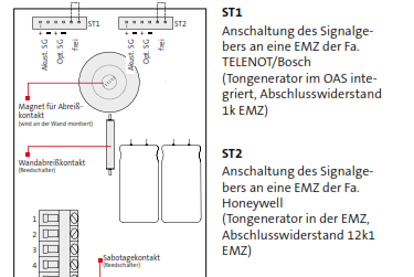

Die OAS kann meines Wissens nach beides. Direkt mit 12 Volt DC ,oder auch mit Ansteuerung durch Tongenerator.Man muß glaube ich nur das Verbindungskabel vom Oberteil auf der Anschlußplatine umstecken . Desweiteren gibt es auch eine Version mit Selbsthaltung und eingebautem Akku (Österreich Ausführung)

(26-05-2020 22:17)Alarmfreak110601 schrieb:  [quote='complex400' pid='104648' dateline='1590527713']
[/quote
Das habe ich nachgeguckt. Der Anschluss befidnet sich im richtigen Port für tongeber intergiert.
Mfg
Die OAS kann beides. (siehe Anhang)
Ich vermute, nachdem es ja mit dem Akku funktioniert, das dein Netzteil ungeeignet ist.
