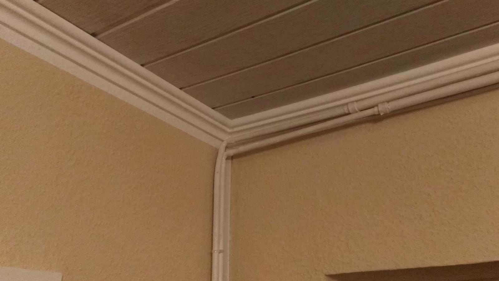

Guten Abend,
Ich möchte in einem Durchgangsraum einen Fallenmelder installieren. In der Ecke, die sich anbietet, laufen aber offene Heizungsrohre, siehe Bild. Die Installationsanleitung des BWM sagt sinngemäß: "Nicht in unmittelbarer Nähe von Wärmequellen montieren". Dazu meine Frage: Wie definiert sich in dem Falle "unmittelbar"? Wäre eine Montage mit einem seitlichen und oberen Abstand von 15 cm vertretbar? |

ein "richtiger" IR Melder kann das wegrechnen. Ansonsten einen Dualmelder verwenden. Der braucht neben der Wärmenbildänderung auch eine Signallaufzeitänderung- egal ob Ultraschall oder Radar. Beste Grüße + viel Erfolg Andreas |

(26-01-2020 22:48)angos_ schrieb: Moin, ....und schon sind Fehlalarme vorprogrammiert. Denke, du solltest dich einmal über die Funktionsweise von heutigen Bewegungsmeldern informieren. Die Zeiten von Ultraschall und Radar sind lange vorbei - zum Glück. Und der Bewegungsmelder, welcher Störungsquellen "wegrechnet" ist noch nicht erfunden. Viele Fehler sind RTFM Fehler - Read The Fucking Manual Telenot, Daitem, UTC, Hikvision AxPro, Lupus, AVS www.peteralarm.de |

Pflichten der Energieeinsparverordnung (EnEV) "Eine Pflicht zur Rohrdämmung besteht nicht nur in einem Neubau, sondern auch in bestehenden Gebäuden. Dabei gilt, dass wenn die Rohrleitungen zugänglich sind, müssen Wärmeverteilungs- und Warmwasserleitungen sowie Armaturen gemäß EnEV gedämmt werden. Wird bei der Neuinstallation bzw. Nachrüstung nicht wie in der EnEV gefordert gedämmt, kann auf Grundlage des EnEG 2013 ein Bußgeld von bis zu 50.000 € erhoben werden. " Quelle: https://www.energie-experten.org Also mein Tip; nicht das Problem bekämpfen, sondern die Ursache. In fast allen Fällen sitzt der Fehler vor dem Monitor. Gruß Thomas Für die Richtigkeit, meiner Angaben, gebe ich keine Garantie. |

das gilt aber NICHT, wenn sich die (Heizungs)-Leitungen "in beheizten Räumen eines Nutzers (und absperrbar), in Bauteilen zwischen beheizten Räumen eines Nutzers (und absperrbar)" befinden! Also immer auf dem Teppich bleiben....... Zur Frage: 15cm neben der Rohrleitung ist kein Problem, darüber dagegen schon eher. Grüße ToWo |

(28-01-2020 11:19)ToWo schrieb: Hi, Danke, ToWo, das hilft weiter! |
