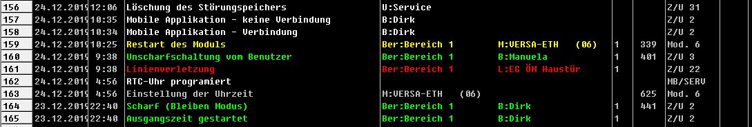

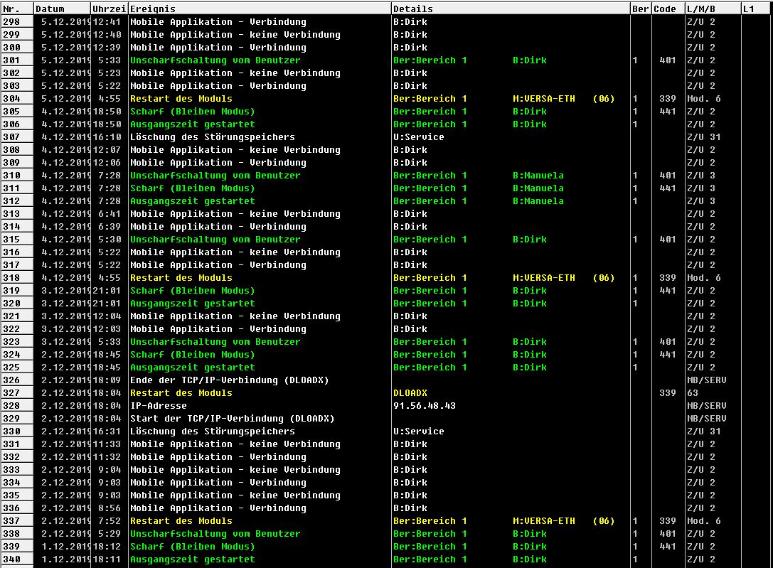

10-01-2020, 08:59
RE: Restart ETH-Modul bei VERSA IP
@Animal: Vielen Dank für deine Einschätzung. Nach meiner Einschätzung ist die Internetverbindung sehr stabil.
Ich habe noch einmal zwei Auszüge aus dem Ereignisspeicher hinzugefügt - kann da nur keine Auffälligkeiten erkennen.
Das einzige, was mir etwas komisch vorkommt, ist die Tatsache, dass die Restarts am 04.12. sowie am 05.12. exakt zur gleichen Zeit um 04:55 Uhr auftraten. Zufall?
Ich werde das ganze weiterhin beobachten. Mal sehen, wann wieder ein Restart auftritt.
