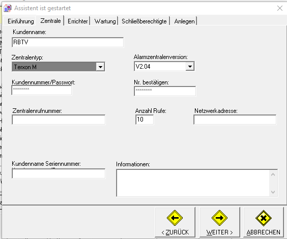

Du musst in der Software eine neue Anlage anlegen und diese mit dem auf Deiner Terxon eingestellten Kundennamen "füttern".
Dann solltest Du die Verbindung zu Zentrale erhalten. Ggf. musst Du noch den Treiber für den Downloder aktualisieren oder auch Windows 10 für den Treiber aktualisieren.

siehe Anlage,
da musst Du was eintragen. Der Name muss passen. Passwort sollte beliebig sein.
Probier es erstmal damit.
