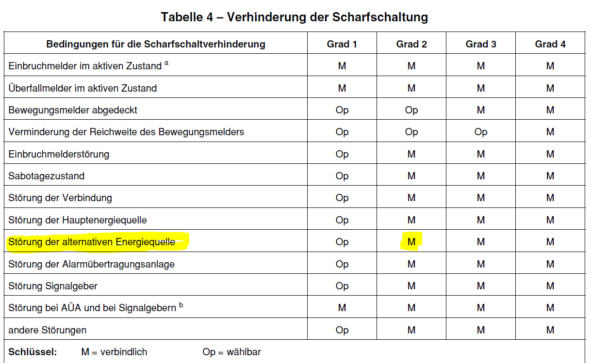

Zitat:Als Beispiel ein Ladengeschäft, welches um 21:00 Scharf schalten will und nun tritt die Akkustörung auf - unscharf lassen wäre sicher keine Option
Dann muss der Betreiber den Wartungsdienst rufen und warten. Scharfschalten ohne Akku ist nicht zulässig. Die Grundkonfiguration der Anlage entspricht den VdS-Richtlinien und da verhindert eine Akkustörung die Scharfschaltung. In der EN aber auch.

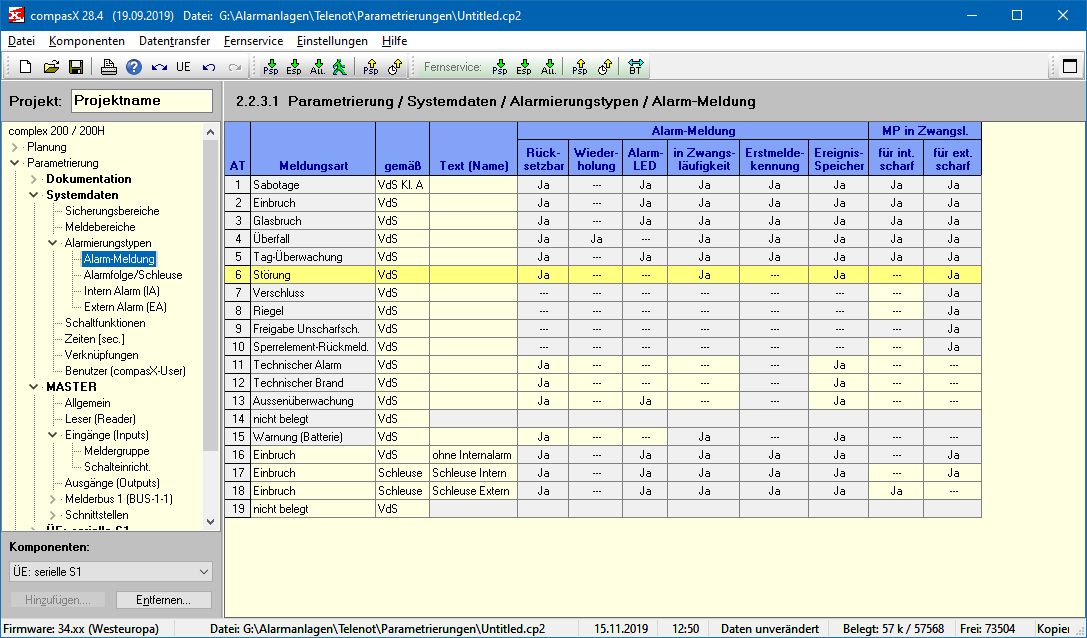

Ich habe gerade einfach mal eine leere Konfiguration in CompasX für eine 200H aufgemacht. Akkustörung ist vom AT Störung und Störung ist für ext. Scharf in der Zwangsläufigkeit. Siehe Bild:
PS: Hier ein Auszug aus der DIN EN. Hab Grad 2 markiert, weil die Complex 200H diese Anerkennung besitzt. VdS muss das auch einhalten.

Ich habe jetzt mal alles mögliche mit meiner Testanlage durchprobiert. Egal was man am AT 6 Störung einstellt, die Anlage geht immer bei fehlendem Akku nach etwa zwei Sekunden, also sobald die Störungs-LED am BT angesteuert wird, in die Scharfschaltverhinderung.
Ich habe es mit den Voreinstellungen für VdS und Akku-Swiss probiert und mit der Auswahl Kunde habe ich den Alarmierungstyp solange verändert, bis kein einziges Ja mehr drinstand.
Um dein Verhalten zu erzwingen, muss man wirklich bei den Eingängen die Akkustörung abschalten. Eine Veränderung des ausgewählten Alarmierungstyps bringt nichts.
