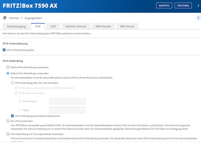

Nun habe ich heute bei der FRITZ!Box angehängte Einstellung gefunden. Leider habe ich keine Einstellung mit IPv4 hinbekommen, bei der das Internet überhaupt läuft.
Gibt es die Möglichkeit, unsere Fritzbox 7590 mit Vodafone Vertrag so zu konfigurieren, dass die App wieder läuft oder kommen wir um die jährliche Gebühr nicht herum?

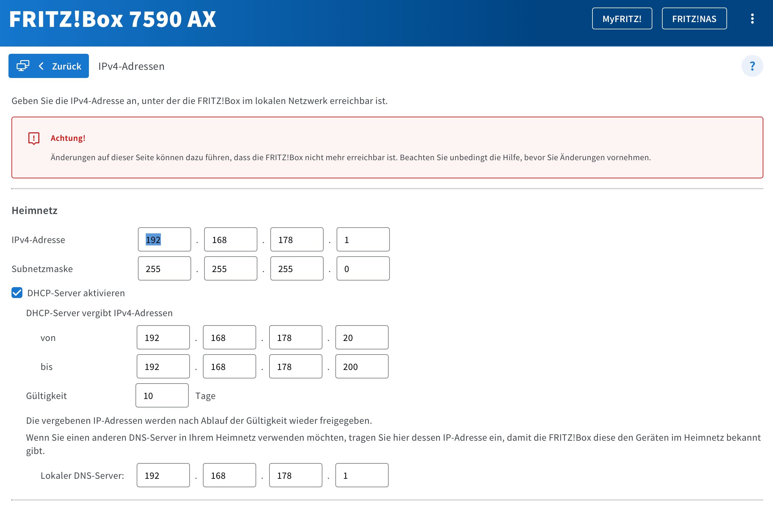

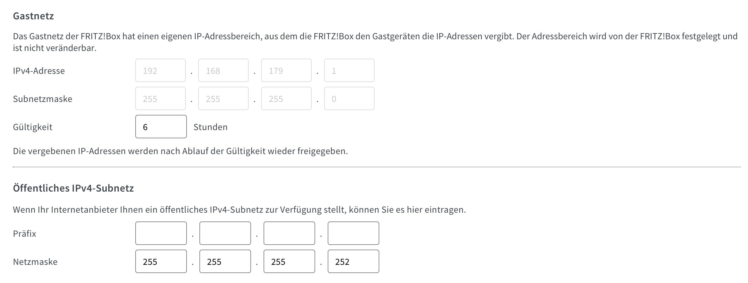

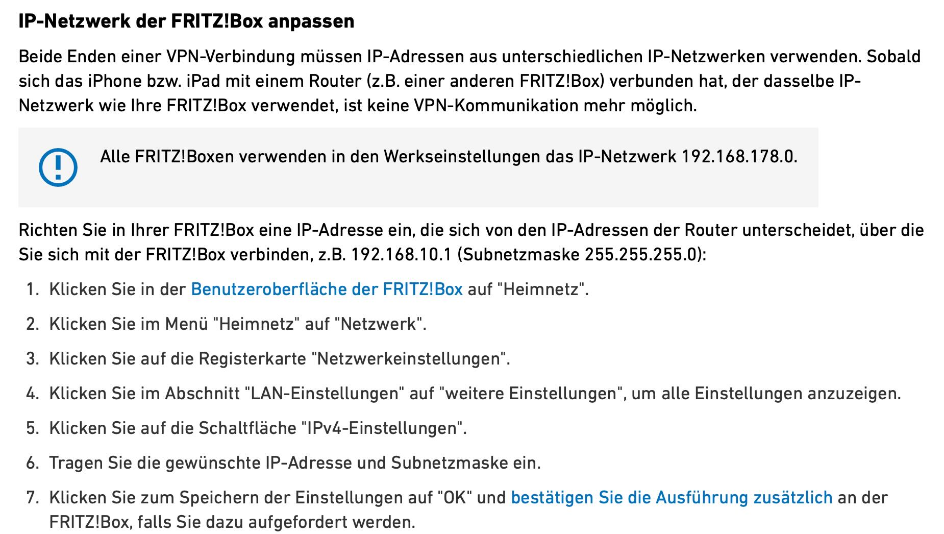

Ich hangle mich gerade mit dieser Anleitung entlang und bin mir beim Punkt "IP-Netzwerk der FRITZ!Box anpassen" unsicher (siehe Screenshot).
Verstehe ich es richtig, dass ich hier eine andere IP-Adresse eintragen soll? Soll ich die von der Hilfeseite vorgeschlagene (192.168.10.1) nehmen oder eine andere?
Wird das in der FRITZ!Box unter "Heimnetz", "Gastnetz" oder "Öffentliches IPv4-Subnetz" eingetragen und in welcher Spalte?

RE: BuildSec 4.0 App funktioniert nach Anbieterwechsel nicht mehr
Abbrechen! Ganz falscher Ansatz…
Du möchtest wireguard einrichten.
Also nimm das Stichwort und gib das auch in die Hilfe ein.
In der Fritze ist das unter Internet -Freigaben- letzter Punkt wireguard einrichten. Das ist alles easy beschrieben.

Es mag ja sein, dass Du Dich da irgendwie zum Ziel durschschlängeln wirst, ich habe aber nun große Zweifel, nachdem Du diesen Screenshoot mitteilst. Mein Tipp, such Dir jemanden der das in maximal 10 Minuten erledigt und spendier ihm eine Bratwurst. Irgend jemand in Deinem Umfeld wird sich doch mit den Grundlagen der Netzwerktechnik auskennen.
