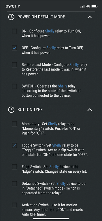

Ich habe auch die Lupusec Außensirene und die Sirene an der Lupusec Anlage. Die drei Zusatzsirenen sollen nur zusätzlich und verdeckt und sowie nicht direkt zugänglich verbaut werden. Schonmal gut zu wissen, dass die Funksteckdose dauerhaft problemlos funktioniert bei dir, @ nullchar. Ich war mir da nicht so sicher. Kann man die Steckdose so einstellen, dass sie z.B nach einem kurzen Stromausfall wieder auf 'aus' steht? Die Shellies sind auch interessant, ich habe schon ein paar Mal von ihnen gelesen und der Preis von knapp 30eur für 2 Stück inkl Versand ist natürlich verführerisch. Vielleicht besorge ich mir mal zwei Stück zum Spielen, zumal die auch auf 12v umgeschaltet werden können, wie ich gelesen habe. Allerdings habe ich auch irgendwo einen Einwand gelesen, es gäbe "unter Umständen Probleme mit bestimmten Sonderzeichen" - ist dir so etwas bekannt, @shortyHonk? Und merken sich die Shellies die letzte Einstellung auch nach einem kurzen Stromausfall? Oder gibt es ein "normal an" oder "normal aus" ? Danke und Gruß |

(14-10-2019 22:26)smb500 schrieb: Die Shellies sind auch interessant, ich habe schon ein paar Mal von ihnen gelesen und der Preis von knapp 30eur für 2 Stück inkl Versand ist natürlich verführerisch. Vielleicht besorge ich mir mal zwei Stück zum Spielen, zumal die auch auf 12v umgeschaltet werden können, wie ich gelesen habe. Allerdings habe ich auch irgendwo einen Einwand gelesen, es gäbe "unter Umständen Probleme mit bestimmten Sonderzeichen" - ist dir so etwas bekannt, @shortyHonk? Hey Die Shellys sind eigentlich sehr pflegeleicht. Genau, sind auch auf 12V umstellbar. (Erweiterte Anwendung) Wie meinst du das mit "Problemen bei Sonderzeichen"? In der URL um das Shelly zu steuern? Mir ist nichts dergleichen bekannt, aber im Prinzip gibt´s ja "Standard-Befehle" um die Funktionen aufzurufen und die laufen ohne Probleme. 2 Shellys gibt es für 19.70€ - 4 Stück für 39€ zzgl. Versand. Alternativ auf Amazon für 25€ 2 Stück bestellen und falls irgendwas sein sollte einfach zurück schicken. Die Stromausfall Situation habe ich noch nicht durchgespielt, aber es lässt sich so einiges an Verhalten parametrieren in der Shelly App. Grüße XT2 Plus 1x Außen-, 1x Innensirene, 1x Hutschienenaktor, 1x Keypad V2, 3x BWM V2, 15x Türkontakt V2, 1x Lupus Funksteckd., 9x Rauchmelder V2, 12x Rolladenrelais V2, 13x Heizkörperthermostat V2, 2x Temp.sensor, 9x Shelly, 2x Statusleuchte mit ESP32, 6x Zigbee Steckd. | IO-Broker |

anbei auch noch ein Bild - ich denke das ist das was du suchst an ,öglichen Einstellungen.

danke für den Screenshot, ich schaue es mir gleich in Ruhe an. Mit den Sonderzeichen meinte ich das WLAN-Passwort, ich wollte es eigentlich irgendwo mit dazuschreiben, aber offensichtlich habe ich's verschluckt |
