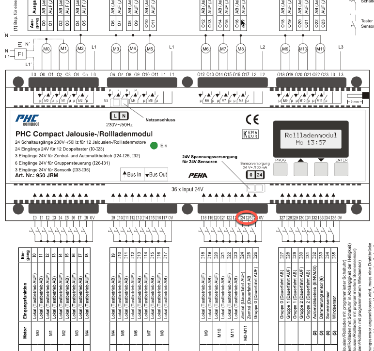

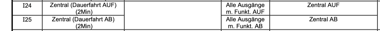

Liebes Forum,
sehr gerne würde ich meine Rollladensteuerung mit der Lupus XT2 verbinden.
Ich habe mich seinerzeit für eine PHC 950 JRM entschieden (Einbau im Schaltschrank).
Die Steuerung besitzt einen Dauer AUF/AB Eingang welchen ich auch schon durch
einen Schalter in der Wohnung nutze.
Die Schalter werden mit 24V betrieben. Soweit ist auch alles klar. So wie ich es verstehe
wird durch einen mind. 1 sec. Stromimpuls (drücken Schalter) die AUF bzw. ABFAHRT
ausgelöst.
Welches sind die geeigneten ZIGBEE Relais (LUPUSEC - 12/24V Funkrelais)?
Benötige ich 2?
Kann ich die Schaltungsdauer einstellen (Impuls)?
Oder gibt es eine bessere Lösung als ein Relais?
Habe mal einige Bilder angehängt ...
1000 Dank & Liebe Grüsse
