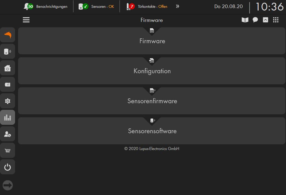

17-08-2020, 08:10
RE: Sensorenfirmware/Sensorensoftware - XT2+
Moin,
ich muss das jetzt nochmals hoch holen, da mich es auch interessiert und noch keine Lösung in Sicht ist.
Gruß Uwe
19-08-2020, 13:51
Interesse auch von mir.

19-08-2020, 22:10
Hallo!
Das wäre ja klasse, dann könnte ich die letzten beiden Relais' auf die vorige Version stellen. (Was ist, wenn es schief läuft?)
Aber das "Advanced Features" finde ich auch nicht.
Habe eine XT3 mit der FW 0.1.3.2G
Oder war das nur in der erwähnten Beta vorhanden?
20-08-2020, 09:23
Das ist Bestandteil der aktuellen Firmware.
20-08-2020, 09:40
Hallo!
Ähhh, den Punkt gibt es bei mir nicht... :-(
Liegt es evtl. an der XT3?
20-08-2020, 12:55
Habe auch eine XT3 mit Firmware 0.1.3.2G
20-08-2020, 13:00
Das ist ja ein Ding, selbe Versionen, XT3, aber bei mir fehlt dieses Untermenü.
Ich bin jetzt mal ALLES durchgegangen, man kann es auch nicht separat aktivieren, oder?
Sehr merkwürdig...

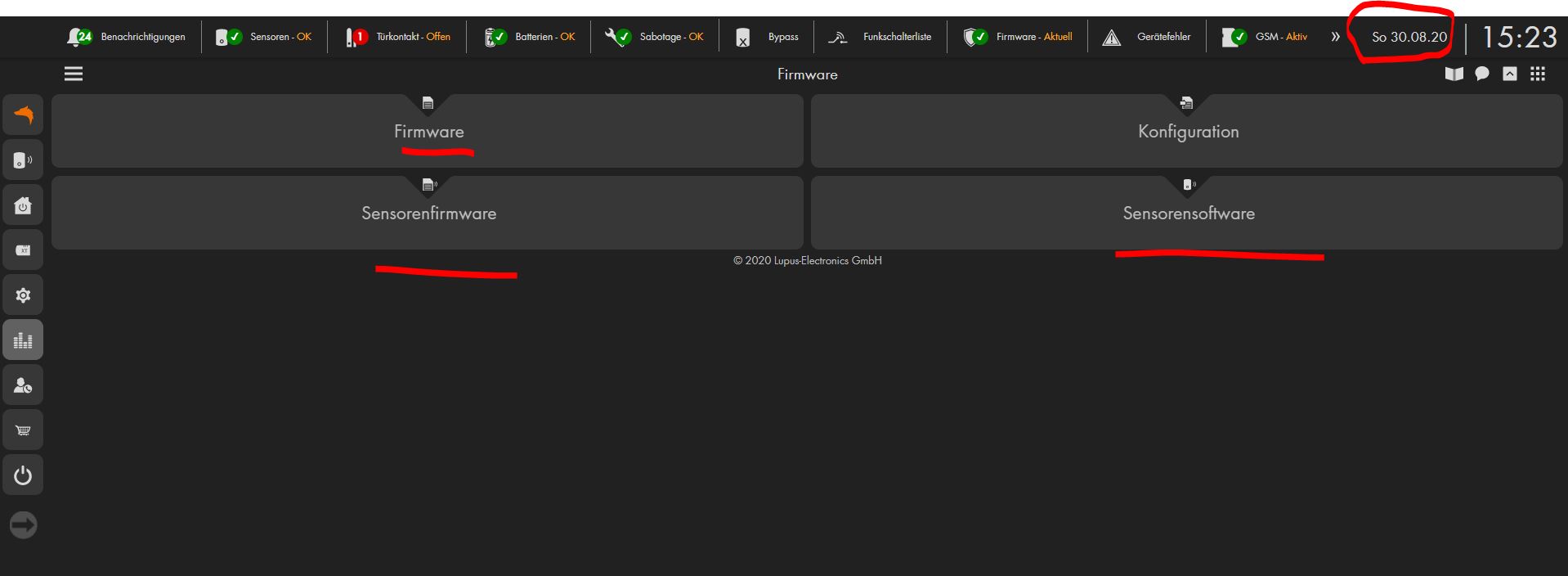

30-08-2020, 14:26
Tendenziell, verstehe ich die Diskussion nicht und schon gar nicht den Kommentar über Forumtrolle. Sicher das so eine Aussage von LUPUS kommen kann?
Inmeiner XT2+ gibt es schon immer diesen Menüpunkt nur weiß ich wie auch der Verfasser der Ursprungsfrage nicht woher die Firmware der Sensoren nehmen.
In der Anlage ein Screen von meiner Anlage und ganz sicher nicht manipuliert !
Gruß Francisco
30-08-2020, 15:49
Beitrag: #18
Die Behauptung von Lupus ist schon berechtigt.
Dein Foto zeigt die korrekte Benutzeroberfläche.
Der Troll hat die Option "Advanced Features" sehr liebevoll "gephotoshopped" (siehe Beitrag #14).
Diese Option gibt es definitiv nicht!
Zu erkennen ist der Fake beispielsweise an der Schriftart (vergleiche mal bei Beitrag #14 das kleine a mit der Schriftart von Lupus).
Mir ist schleierhaft, warum irgendwelche Trolle ihre Freizeit mit sowas verplempern. Wenn es lustig wäre, könnte ich das noch verstehen, aber so...
Einfach ohne Worte.
