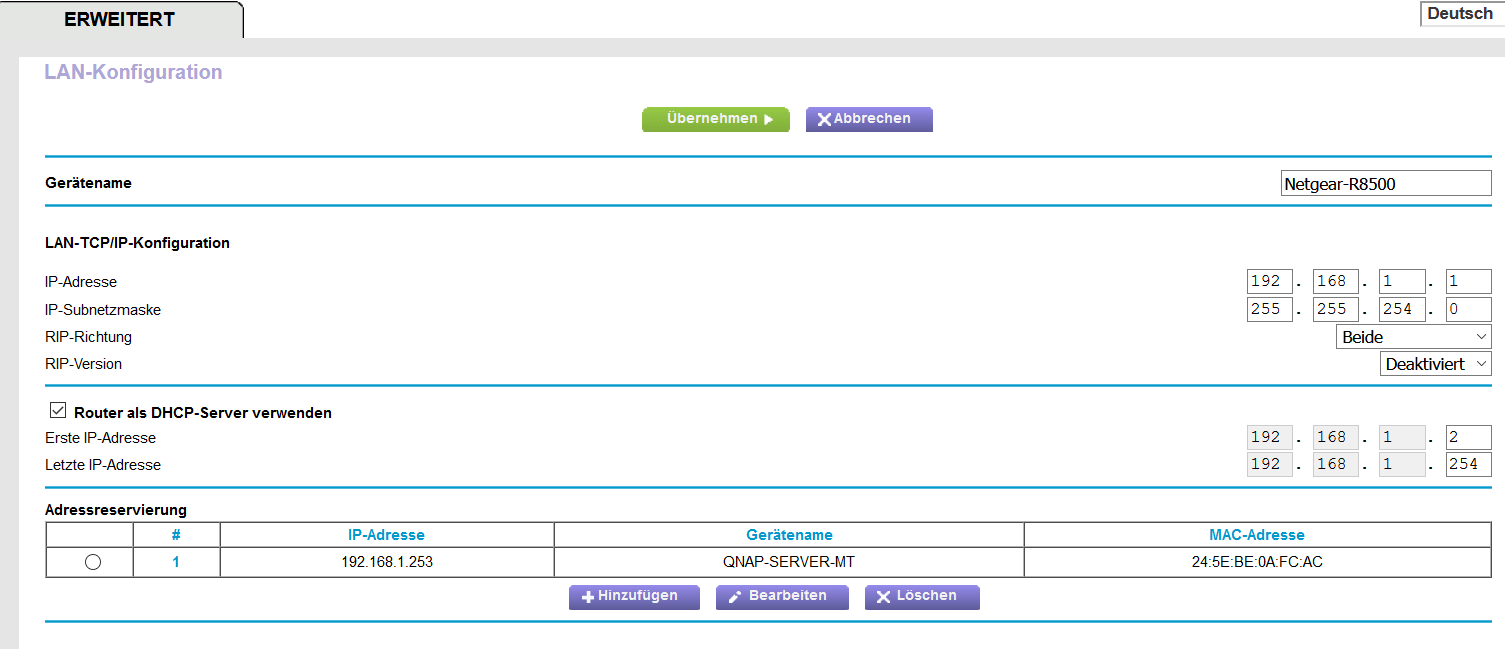

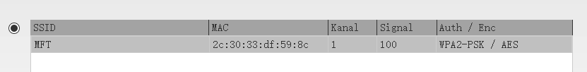

habe ein Problem bei der WLAN Einrichtung – Nutze einen Netgear Router R8500.
Mir zeigt es die Meldung „can`t get response“
Die SSID ist „MFT“ einfach gehalten….
• Habe auch probiert SSID „mft“ in kleinen Buchstaben – ändert am Problem nichts.
• Mein WLAN Netzwerkschlüssel ist 23 Zeichen lang mit Ziffern und Groß- und Kleinbuchstaben – Ist dieser zu lang ??? – „5Ze3rw8Th79qL8k0sY36raA“
• Beim Router habe ich auch versucht bei der LAN Konfiguration die IP-Subnetzmaske auf 255.255.254.0 zu ändern – zuvor 255.255.255.0 – hat das Problem auch nicht beseitigt….
Einstellungen beim Netgear Router: siehe attachments….
Bitte um Support….
Besten Dank
