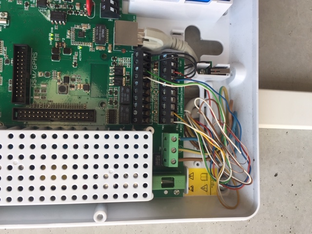

Hallo Forum,
nach einem Update von 1.0.0 auf die 3.0.1 sind mir alle Einstellungen rausgeflogen. Fenstermekder und Türen habe ich wieder im System. Den Codeloxx Zylinder mit der Auswerteeinheit aeb-ap bekomme ich einfach nicht hin. Der Zylinder ist im standalone mit einem Programm Key und weiteren Schlüsseln programmiert. Sobald ich den Zylinder mit der Auswerteeinheit verbinde, funktioniert nur noch der Programmierschluessel. Wie binde ich die Auswerteeinheit an die Alarmanlage an? Die ist bereits verkabelt. Muss ich diese in der Secvest noch konfigurieren? Vielen Dank vorab. |

RE: Auswerteeinheit aeb-ap und codeloxx
Hallo johnjayk,
die Bilder sind okay. Damit kann man was anfangen Zunächst etwas grundsätzliches zur Funktionsweise: An der AEB Klemmleiste J2 Klemme 4 (grüner Draht) das ist ein Eingangssignal das von dem Drahtausgang OP4 der Secvest kommt. Hiermit meldet die Secvest der AEB, ob die Alarmanlage "Bereit zur Aktivierung" ist. An der AEB Klemmleiste J2 Klemme 5 (weißer Draht) ist ebenfalls ein Eingangssignal das von dem Drahtausgang OP3 der Secvest kommt. Hiermit meldet die Secvest der AEB "Anlage ist scharf geschaltet (Aktiviert)" An der AEB Klemmleiste J3 (gelb/weißes Adernpaar [NC-Verdrahtet]) ist ein AUSGANGS-Signal der AEB und das geht auf den Drahteingang Zone301 der Secvest. Das ist quasi der Scharfschaltbefehl der AEB an die Secvest. Liegen am Drahteingang Z301 der Secvest 12 Volt an, ist die Anlage "unscharf" (NC) Nun zur Konfiguration in der Secvest: Unter AUSGÄNGE/DRAHTAUSGÄNGE - Drahtausgang 304 (das ist OP4) Typ "Bereit zur Aktivierung" einstellen, Polarität "Normal" und alle TB auswählen die Konfiguriert sind. Unter AUSGÄNGE/DRAHTAUSGÄNGE - Drahtausgang 303 (das ist OP3) Typ "Aktiviert" einstellen, Polarität "Normal" und TB1 auswählen. Jetzt zum Zoneneingang. Hier bin ich mir nicht absolut sicher bezgl. der Einstellungen (ist schon etwas länger her als ich das zum letzten mal gemacht habe) Unter KOMPONENTEN/DRAHTZONEN - ZONE301 Typ "Schlüsselschalter Dauer" auswählen und alle TB auswählen die konfiguriert sind. Bei Eigenschaften "invertiert" auswählen. Theoretisch sollte das dann so klappen. Ansonsten nochmal melden Gruß Marianne |

Hallo Marianne,
vielen Dank für die Antwort. Muss ich nicht nocht die Drahtverbindung einstellen? in der Dokumentation steht 2cc, 4cc, 2k1, 2k7 etc. vg |
Oh, stimmt …. auf 2CC

Hallo Marianne,
so, bin zurück und konnte bereits testen. Leider scheint das nicht zu passen. Habe den Codeloxx mit der heb verbunden und die Schlüssel funktionieren nicht mehr. Wenn ich es probiere, blinkt D6 für ein paar Sekunden. Wo kann ich denn diese Konfiguration nachlesen? Hast Du vielleicht noch eine andere Idee zur Einstellung? Danke. Nachtrag So, scheint doch alles soweit zu laufen. Habe nicht berücksichtigt, das die Anlage mit jeder Änderung neu gestartet werden muss. Hier schon die nächste Frage: Mit dem Schlüssel kann ich an dem Codeloxx die Anlage aktivieren und mit dem nächsten einstecken die Anlage deaktivieren. Wenn nun aber eine zweite Person mit Schlüssel eintreten möchte, aktiviert diese ja wieder den Alarm. Ich bräuchte die Möglichkeit, mit einstecken des Schlüssel, den Zylinder zu aktivieren und bei längerem verbleiben des Schlüssels im Zylinder die Aktivierung der Anlage. Weisst Du/jemand wie ich das hinbekomme? |
