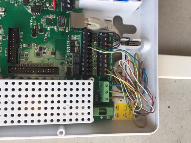

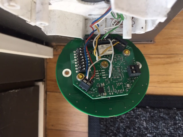

vielen Dank für deine Hilfe. Anbei 2 Fotos die sowohl die Dip-Schalter zeigen, als auch die erkabelung an der Secvest. Für Deine/Eure Hilfe bin ich sehr dankbar.

die Bilder sind okay. Damit kann man was anfangen Smile
Zunächst etwas grundsätzliches zur Funktionsweise:
An der AEB Klemmleiste J2 Klemme 4 (grüner Draht) das ist ein Eingangssignal das von dem Drahtausgang OP4 der Secvest kommt. Hiermit meldet die Secvest der AEB, ob die Alarmanlage "Bereit zur Aktivierung" ist.
An der AEB Klemmleiste J2 Klemme 5 (weißer Draht) ist ebenfalls ein Eingangssignal das von dem Drahtausgang OP3 der Secvest kommt. Hiermit meldet die Secvest der AEB "Anlage ist scharf geschaltet (Aktiviert)"
An der AEB Klemmleiste J3 (gelb/weißes Adernpaar [NC-Verdrahtet]) ist ein AUSGANGS-Signal der AEB und das geht auf den Drahteingang Zone301 der Secvest. Das ist quasi der Scharfschaltbefehl der AEB an die Secvest. Liegen am Drahteingang Z301 der Secvest 12 Volt an, ist die Anlage "unscharf" (NC)
Nun zur Konfiguration in der Secvest:
Unter AUSGÄNGE/DRAHTAUSGÄNGE - Drahtausgang 304 (das ist OP4) Typ "Bereit zur Aktivierung" einstellen, Polarität "Normal" und alle TB auswählen die Konfiguriert sind.
Unter AUSGÄNGE/DRAHTAUSGÄNGE - Drahtausgang 303 (das ist OP3) Typ "Aktiviert" einstellen, Polarität "Normal" und TB1 auswählen.
Jetzt zum Zoneneingang. Hier bin ich mir nicht absolut sicher bezgl. der Einstellungen (ist schon etwas länger her als ich das zum letzten mal gemacht habe) Dodgy
Unter KOMPONENTEN/DRAHTZONEN - ZONE301 Typ "Schlüsselschalter Dauer" auswählen und alle TB auswählen die konfiguriert sind. Bei Eigenschaften "invertiert" auswählen.
Theoretisch sollte das dann so klappen. Ansonsten nochmal melden Big Grin
