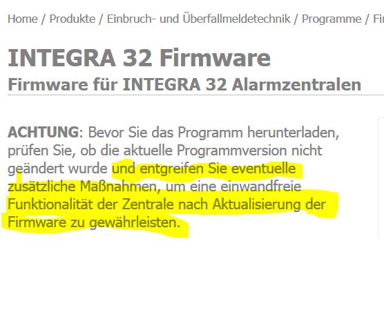

Die zuletzt veröffentlichte Firmware für die INTEGRA 32 ist v1.18 vom 20.06.2018.
Ist es prinzipiell möglich, die Firmware v1.07 (meine aktuelle Firmware) durch v.1.18 zu ersetzen?
Wenn ja, worauf muss/soll man achten, dass es zu keinen Problemen bis zum Ausfall der Anlage kommt.
Satel selbst schreibt:
"INTEGRA 32 Firmware
Firmware für INTEGRA 32 Alarmzentralen
ACHTUNG: Bevor Sie das Programm herunterladen, prüfen Sie, ob die aktuelle Programmversion nicht geändert wurde und entgreifen Sie eventuelle zusätzliche Maßnahmen, um eine einwandfreie Funktionalität der Zentrale nach Aktualisierung der Firmware zu gewährleisten."
LG
georg
[attachment=3051]

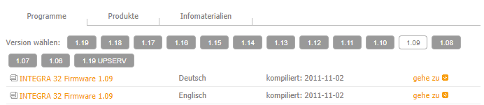

https://www.satel.eu/de/product/362/INTE...mzentralen
Und dann in der Zeile "Version wählen" auf den grauen Button 1.09 klicken. Dann musst du dich mit deinem Konto anmelden oder eines
anlegen.
Da kannst du die Firmware runterladen. Eine Bedienungsanleitung wird aber nicht immer wieder neu heraus gegeben, wenn die Firmware sich ändert. Allenfalls Release Notes. Die finde ich zur 1.09 aber auch nicht.
