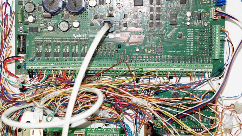

Es war für mich immer die grausigste Vorstellung, dass ich eines Tages mal die Zentralenplatine ausbauen muss, weil sie defekt ist. Das mich dieses Ereignis schon nach 2,5 Jahren heimsucht, hätte ich nicht erwartet. Aber sei es drum. Es hat mich rund eine Stunde gekostet alle Drähte zu labeln und abzuklemmen. Ich habe dazu die Drähte an jeder Klemme mit gelbem Isolierband zusammen gebunden und mit Edding die Klemmenbezeichnung drauf geschrieben.
Danach die Platine verpackt und letzte Woche noch nach Berlin geschickt.

Das Foto war der Ausgangszustand, also noch vor dem Ausbau und der Beschriftung.
