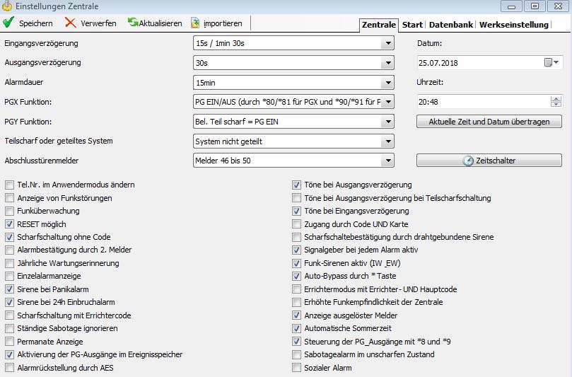

Hier mal meine Einstellungen im Bild
Die Signalstärke ist 3/4 - egal wann. Habe D-Netz, auch schon immer.
Wählgerät hab ich das JA-81
Firmware, leider keine Ahnung, hab ich nie erneuert

Also da lag Tim ganz gut!
Funküberwachung und Anzeige Funkstörung sind bei Dir aus! Vielleicht doch ein plötzlicher Batterietot bei den Sirenen? Wenn da plötzlich die Batterie leer ist, bekommen die keine Meldung mehr herausgebracht. Dadurch dass die Funküberwachung aus ist, bekommt die Anlage nicht mit, dass da eine Komponente tot ist und dann hast Du den Salat. Das finde ich seeeehr ungünstig. Das kann Dir mit jedem Funkmelder nun passieren... evtl. Sind die Sirenenbatterien schon seit Monaten platt. Also erstmal Funküberwachung und Anzeige Funkstörungen aktivieren, dann mal schauen, welche Fehler da alles auftauchen. Mal in der Komponentenliste die Signalstärke der Sirenen nachschauen (wir aber erst nach dem ersten Funksignal welches glaube ich alle 9min gesendet wird angezeigt oder wenn Du eine Sabotage an der Sirene auslöst). Ich tippe drauf? Dass da nichts mehr kommt. Batteriespannung prüfen...
Wenn Du die Anlage nicht auf einer NSL hast und keine tägliche Routinemeldung auf Dein Handy eingestellt hast, kann es halt auch sein, dass das Wählgerät seit etlicher Zeit Probleme hat, die aber nicht aufgefallen sind. So lange es keine Meldung herausgeben muss taucht der Fehler ja nicht auf. Ich würde schauen ob die aktuelle Firmware drauf ist und einen Neustart machen.
Das ist das Problem beim Selbstbau... ein oder zwei Haken vergessen, keine Routinemeldung und man denkt "super alles in Ordnung" und am Ende gingen aber weder Sirenen noch Wählgerät.

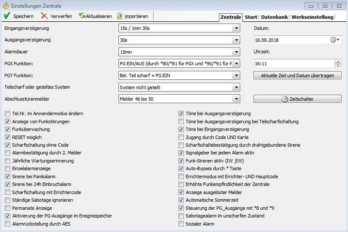

18-08-2018, 15:16
RE: Außensirene JA-80A funktioniert nicht mehr
die letzten 3 Wochen war alles in Ordnung. Seit gestern hab ich wieder den Fehler "Fehler Wählgerät"
Die Batterien der Alarmanlage hab ich noch NICHT gewechselt.
Wenn ich die Zentrale anrufe kommt "die gewählte Rufnummer ist zur Zeit nicht erreichbar"
Guthaben-Abfrage (als Beispiel) geht auch nicht, SMS hab ich auch keine bekommen, obwohl ich gerade absichtlich Alarm ausgelöst habe
Guthaben sind aber über 50€ drauf.
Könnt ihr mir sagen, was ich noch testen könnte?
Soll ich mal das GSM-Modul mal rausnehmen und wieder rein stecken? Muss ich dabei was beachten? Anlage stromlos oder ????
