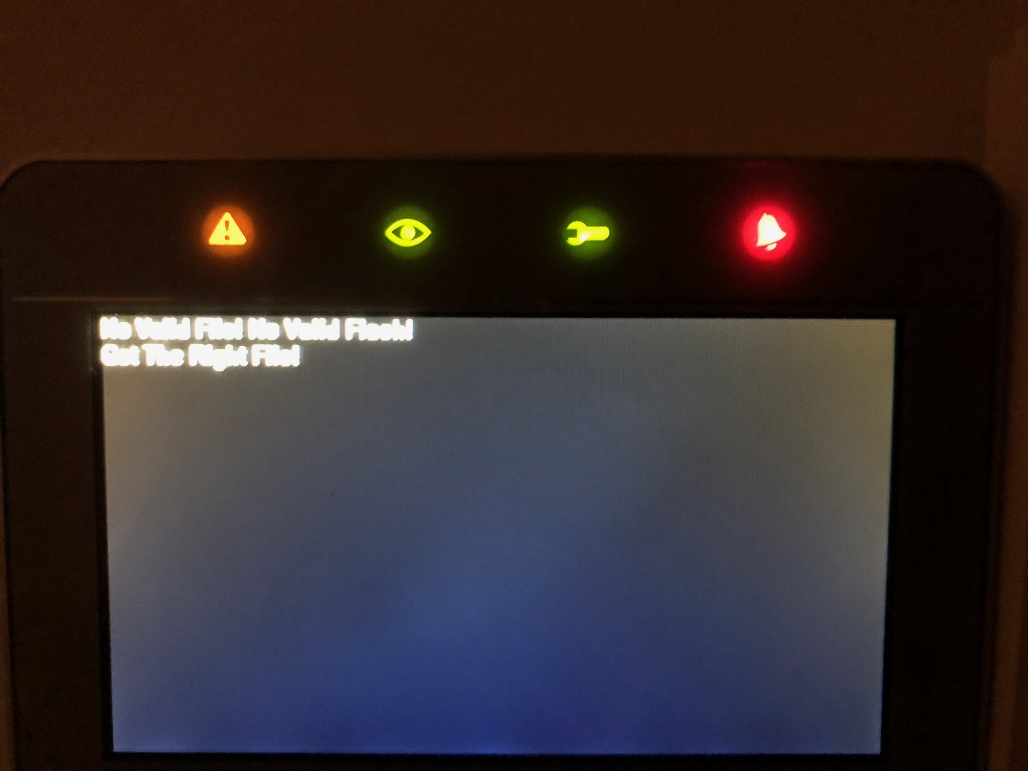

Meine Frau hat über das INT-TSG-Makro die „Gute-Nacht-Schaltung“ aktiviert und kam dann hoch ins Bad. Plötzlich hörten wir einen langen Piepton (interner Alarm) und kurz darauf ging auch schon das Innen-Sirenen-Inferno los.
Bin dann zur Haustür um auf dem TSG nachzuschauen welche Linie ausgelöst hat bzw. Was genau vorgefallen ist und was sehe ich:
Alle Symbole leuchten, der Schirm ist schwarz und dort steht:
„No valid File! No valid Flash!
Get the right File!“
Ich konnte mit dem daneben angebrachten INT-CR erst einmal den Alarm ausschalten.
Dann wurde es mir aber auch klar: Das INT-TSG hat sich abgemeldet und dadurch ist ein Alarm ausgelöst worden.

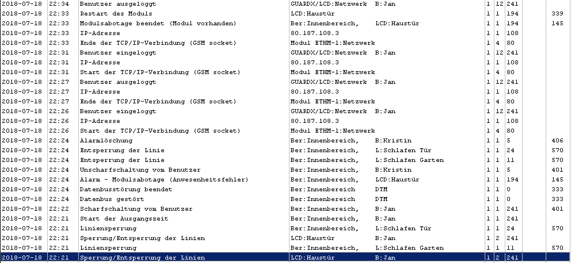

Ich habe zwei Bilder angehängt, einmal die Auswertung aus DLOADX und einmal das Bild des INT-TSG direkt nach dem Alarm.
Das INT-TSG scheint sich nach einigen Minuten selbst „geheilt“ zu haben.

Ich hatte kürzlich selbst merkwürdige Phänomene mit meiner Integra 64 Plus. Letztlich konnten diese auf einen RAM-Fehler der Integra zurückgeführt werden. Die Auswirkungen eines RAM-Fehlers sind nicht vorhersehbar und können sich vielfältig äußern. In der Richtung würde ich an deiner Stelle mal abchecken, ob das hier der Fall ist. Wann wurde deine Zentrale geliefert?

Sichere deine Konfiguration und mache mit FlashX (1.18) ein Firmwareupdate (1.18 ist aktuell). Wenn es bei der abschließenden Prüfung eine Fehlermeldung gibt, ist das ein starkes Indiz für einen Speicherfehler.
