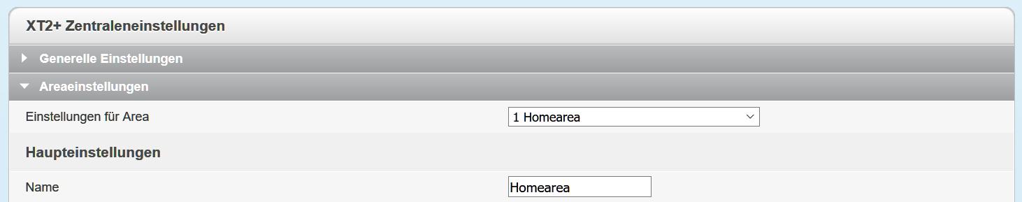

Gewünschte Namen eintragen in XT2+ Zentraleneinstellung > Areaeinstellungen > Einstellung für Area [1 oder 2 wählen] > gewünschter Name eintragen unter Haupteinstellungen im Feld [Name]

Unter Zentraleneinstellung > Areaeinstellungen > Einstellung für Area 1 und 2 hatte ich die Namen bereits vergeben. In der App werden die Namen aber leider nicht angezeigt. Vielleicht bessert Lupus hier nach!

Am handy (!) in der Lupusuc APP (!), NICHT am PC, direkt in der handy app > Hautmenü > Einstellungen > Register "Zentrale" > runterscrollen zu Haupteinstellungen > in der Zeile "Area Name" den gewünschten Namen eintippen, zB Haus, Garage, Nebengebäude usw > jetzt weiter hinunterscrollen bis zum Eintrag "Datum und Zeit" DORT befindet sich DARÜBER die Schaltfläche "Senden", der zuvor eingetragene Name wird jetzt an die Lupusec Zentrale übermittelt.
Wenn ihr danach zB über den PC in die Weboberfläche der Zentrale einsteigt, steht da jetzt dann beim Aufruf der Webseite mit dem PC > Lupusec > Einstellungen > Zentrale > Areaeinstellungen > bei Name ist jetzt der Name von der handyapp eingetragen, bei Einstellungen für Area steht 1 und dahinter der von euch vergebene Name und auch in allen anderen Menüs wo früher bei AREA nur "1" stand, sollte jetzt stehen 1 euer_nameseintrag, zB Einstellungen > Sondercodes usw.
das ist soweit Richtig aber in der Übersicht ob App oder PC, steht dann immer noch Area 1 und 2.
Der eingegebene Name, wird nur in den Einstellungen der Sensoren angezeigt.
Hintergund war ja, das bereits in der Übersicht schon der selber vergeben Name angezeigt wird statt Area 1 und 2. Smile
