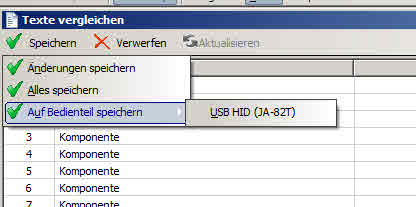

Ich habe mal eben die Meldungstexte angesehen und da ist bei pos.
715 = Melder aktiv und 718 div. Melder aktiv drin.
Wird also doch unterschieden wenn >1 Melder offen sind.
Da hätte ich jetzt fast ne Kiste Bier für verwettet. ;-)
Gibt jetzt 2 Dinge die als Ursache in Frage kommen können.
Fall1:
Bei der 2. Zentral ist ein Melder auf aus/nicht angemeldet.
So detektiert Zentrale 1 nun 2 offene Melder aber Zentrale 2 nur einen davon.
Daraus resultiert dann die unterschiedliche Meldung.
Fall2:
Ich könnte mir vorstellen das hier bei deinem neuen BT
der Text für die Einträge 715/718 identisch sind bzw. mal so eingestellt wurden.
Ich tendiere aber eher zu Fall1.
Kontrolliere mal die Einstellungen unter Komponenten ob die identisch sind.
Mach auch mal einen Feldstärketest der Melder.
Schau mal bei dir in Olink unter Texte was bei 715/718 steht
In Zentrale 2. Da sollte normal das was ich oben geschrieben habe stehen.
Wenn du jetzt den Text neu überspielst sollte auch beim neuen BT
div. Melder aktiv erscheinen. Bedenke aber das dann individuell
gespeicherte Komponenten Texte überschrieben werden.
Hier dann am besten die Texte in Olink übernehmen dann hast du sie synchron.
Gruß Christian

Kann ich mir nicht vorstellen. Denn wenn man bei dem BT auf ? drückt erscheint dann „Melder X aktiv“. Drückt man ein zweites Mal erscheint „Melder Y aktiv“ usw.
Fall 2:
Das bei allen zwei neu gekauften BT der Text geändert wurde ist fraglich.
Schaue ich beim nächsten Besuch im We-Haus nach.
Ich möchte noch einen 3. Fall ins Spiel bringen, nur weiß ich nicht ob es technisch möglich ist.
Fall 3:
Beim alten 80F BT wurde der Text geändert oder kann noch keinen Unterschied. Das hat die Zentrale so übernommen. Ich habe die neuen BT angesteckt bez. angelernt und den Text mit Olink überspielt. Dass ich damit auch Position 715 und 718 überschrieben habe? Ist das möglich?
Ich schlage vor, wir belassen es einmal und ich schaue beim nächsten Besuch nach.

(04-02-2018 13:11)gunter66 schrieb:  Ich habe nachgeschaut, ob in der Zentrale es die zwei Positonen "div Melder aktiv" und "Melder aktiv" gibt. Ja, es gibt sie.
Dann habe ich den Text neu in das BT gespielt, in der Hofnung, dass beim ersten mal ein Fehler beim Überspielen war.
Test: Es war kein "div Melder aktiv" am Display beim BT.
Mein Frage ist wie genau hast du die Texte übertragen?
Bist du hier in das Menü Texte gegangen,
hast dann oben auf Speichern und dann auf Bedeinteil Speichern USB HID (JA-82T) geklickt?
Siehe Bild.
Weil nur das Überträgt Texte an ein Bedeinteil.
Gruß Christian
Murphys Law:
04-02-2018, 20:49
RE: Einen Melder auf zwei Zentralen anmelden
Ich habe die Zentrale mit den Laptop verbunden.
Bin auf Text gegangen und auf alles speichern.
"auf Bedienteil speichern" war grau das war nicht möglich.
Ein BT ist kabelgebunden ein zweites Bt Funk.
Ich habe aber zur Kontrolle einen Melder unbenannt, um zu sehen, ob es am BT auch dann so ankommt.
Das war auch so.
Logischer weise nur am kabelgebundenem BT.
