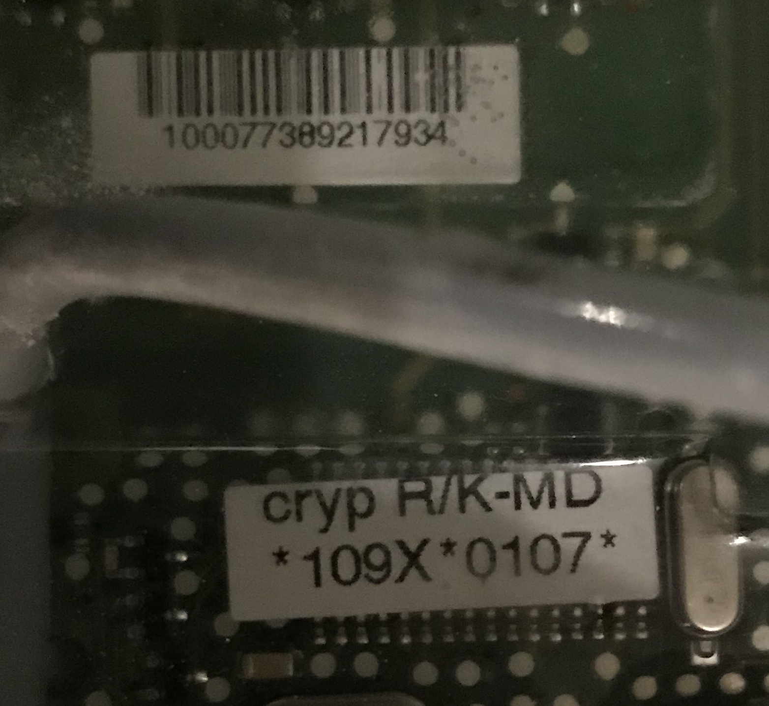

Alles eingetragen, leider kann ich mit dem Cryptlock nicht unscharf schalten. Ich habe hier gelesen dass es zwei Cryptlock Versionen gibt. Welche ist meine? Woran erkenne ich es?
Ich habe mal ein Foto von den Seriennummern und Version geschossen:
