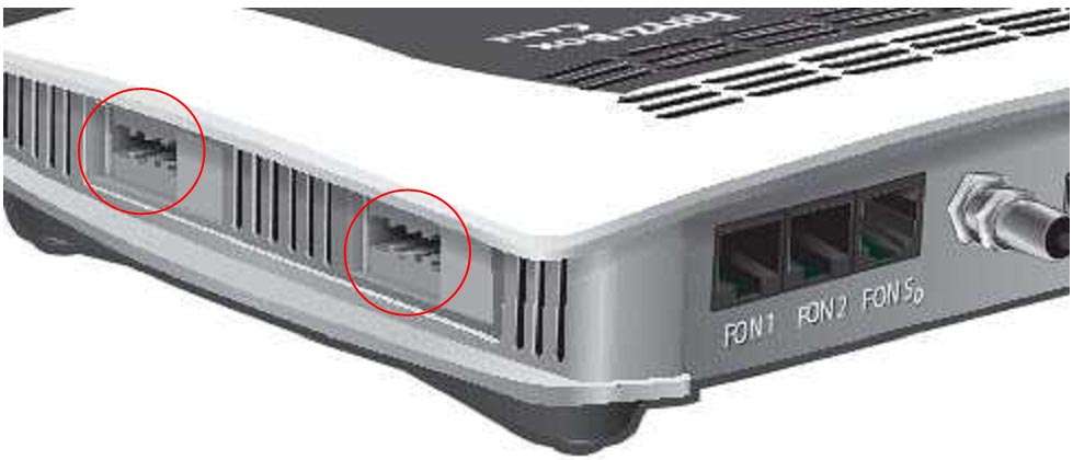

Hast du über RJ Stecker oder TAE angeschlossen?
--> An der Fritzbox geht nur RJ

13-07-2017, 21:55
RE: PSTN Fehler nach Umstellung auf Fritzbox 6490
Nö, Fone 1 & 2 gibt es auch als TAE an der Seite.
