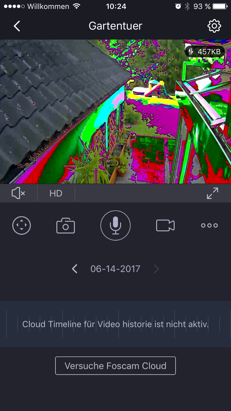

Hallo liebe Foren Mitglieder,
ich bin durch Google auf dieses Forum gestoßen. Leider konnte mir Google bei meinem eigentlichen Problem nicht helfen. Deswegen versuche ich bei euch mein Glück.
Ich habe mir eine Foscam FI9828P zugelegt. Mit dem Bild bin ich zufrieden. Aber jedesmal wenn ich nach "rechts" schwenke, bekomme ich schlimme Bildartefakte. Weiß jemand wie diese Artefakte heißen und wie ich das beheben kann?
Vielen Dank für eure Hilfe.

Wenn die Kam keinen Treffer hat, tippe ich auf das Smartphone. Das kommt mit der gelieferten Datenmenge nicht zurecht.
Laptop über LAN anschließen. Sind die Artefakte dann immer noch da, hat die Kam einen Treffer.
Wobei ich bei Foscam weiß, dass die minderwertige Prozessoren nutzen und das Bild öfters mal schmiert.

Die Artefakte sind auch am iMac (Browser:Safari), allerdings bei WLAN. Ich werde mal einen Laptop mit LAN Kabel anschließen und dann nochmal prüfen.
Was meinst du mit:" Die Cam hat einen Treffer"?

ich habe die Kamera jetzt abgebaut und ans Lan gehängt. Der Fehler lässt sich ohne Problme reproduzieren. Die Firmware ist aktuell.
Ich habe mich entschieden, die Kamera mit bitte um Reparatur zurück zu schicken.
Ich habe bei Foscam Online angerufen. Ein Mitarbeiter sagte zu der Fehlerbeschreibung:" Es hätte sich wahrscheinlich ein Stecker, der für das Bildsignal zuständig ist, gelöst."
Ich berichte noch mal wie es weitergegangen ist.

ich habe die Kamera von der Reparatur zurück bekommen. Sie funktioniert jetzt tatsächlich einwandfrei am Lan. Jetzt muss ich nur noch montieren. Falls Wlan nicht funktioniert melde ich mich hier ggf. noch mal.
Danke für eure Hilfe
