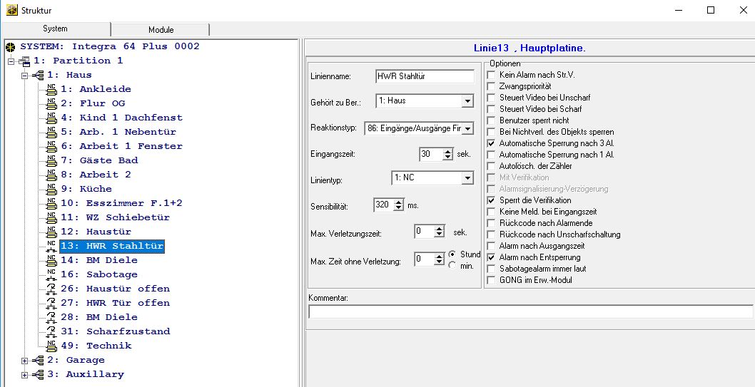

Dann ist die Haustür in der Zwangsläufigkeit, es darf also bei offener Haustüre nicht scharfgeschaltet werden. Nimm die Option "Zwangspriorität" aus der Meldelinie raus, dann geht es. (Die Haustüre da mit reinzunehmen ist sowieso suboptimal)

Allerdings habe ich meine beiden Ausgangstüren bereits ohne Zwangsprio konfiguriert und trotzdem kommt die Prüfen-Abfrage, wenn eine davon beim Scharfschalten offen ist.
Warum? Und relevant wäre für mich die Zwangspriorität der Ausgangstüren nur bei extern scharf. Bei intern scharf würde ich gern informiert werden, falls noch eine Ausgangstür offen ist. Lässt sich das differenzieren?
----- Ergänzung ---
Habe jetzt rausgefunden, wie er nur noch Linien mit Zwangsprio meldet beim Scharfschalten:
DLOADX: Daten - Optionen - Scharfschalten - Haken raus bei "vor Scharfsch. verletzte/gesperrte Linien zeigen".
