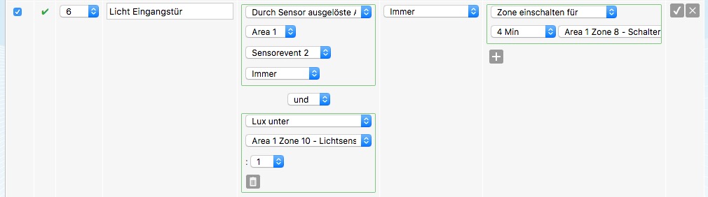

Danke an User "ICOM" für die Ausführungen. Ich habe das Problem jetzt anders gelöst, das die PIR Melder von Lupusec nicht für den Außenbereich optimal sind und auch keine gute Reichweite bzw Reaktionsschnelligkeit haben.
Lösung:
3 Außenbewegungsmelder im "Wunschbereich" verteilt und auf die minimalste Schaltzeit von 5 sec. eingestellt. Signal geht an einen Funkempfänger ( CRM-1000 ), der wiederum an den Drahtlossensoreingang geschaltet ist. BM und Empfänger ( CRM-1000 ) ist eine günstige Variante der Firma Intertechno.
Der Empfänger ( CRM-1000 ) wurde modifiziert --> Trennung der Leiterbahnen des Schaltkontaktes um einen potentialfreien Kontakt zu erhalten.
Der Drahtlossensoreingang von Lupusec gibt sein Signal an das verbaute Unterputzrelais mit Stromzähler V2.
Über Automationsbefehle wurde die Schaltung des Lichtes realisiert. Hierbei wurde zusätzlich noch der Sensor für die Umgebungshelligkeit von Lupusec berücksichtigt.
Bei jedem Schaltimpuls wird jetzt eine 4 minütige Schaltung des Unterputzrelais veranlasst. Somit wird bei jeder Bewegungserkennung ( Impuls von 5 sec ) ein erneutes Schalten von 4 Minuten erreicht.
