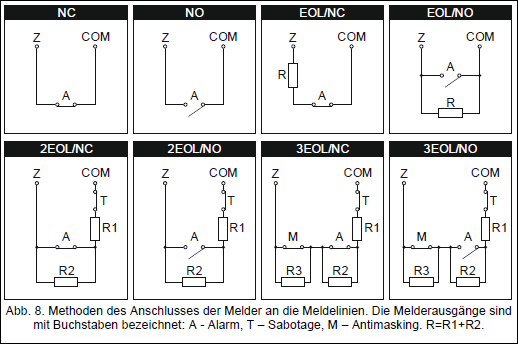

Habe jetzt einen Ausgang des GSM-4 wie beschrieben mit einem Integra-Eingang verbunden, indem ich einen 2,2kOhm Widerstand zwischen Z und COM geklemmt habe und den GSM4-Ausgang mit auf Z geklemmt habe. Als Meldertyp habe ich EOL eingestellt. Läuft wunderbar. (In dem Diagramm unten also die Konfiguration EOL/NO)
Frage mich nur, ob es den Widerstand überhaupt braucht? Kann ich nicht einfach den GSM4-Ausgang mit einem Z-Eingang der Integra verbinden, Als Meldertyp NO auswählen und gut ist? (Im Diagramm unten die Konfiguration NO)
Wozu der Widerstand?

RE: GSM-4: Ein- und Ausgänge mit der Integra 128 plus verbinden
...weil du keinen potentialfreien Kontakt hast, sondern einen OpenCollector-Ausgang.

Huch, da stehe ich jetzt auch wohl voll auf dem berühmten Schlauch..Huh
Ich dachte auch, dass es ohne den Widerstand gehen sollte. Mein Gedanke war, dass die Ausgänge von GSM/Zentrale über den OC hochohmig gegenüber COM/GND sind, solange sie nicht aktiviert sind (entsprechende Logik vorausgesetzt) und kein sonstiges Potential am Kollektor anliegt (außer man prägt von außen eines auf). Schaltet der Transistor durch, besteht die Verbindung zu GND beim GSM bzw. zu COM bei der Zentrale. Die Eingänge überprüfen, ob Verbindung, eventuell widerstandsbehaftet, zu COM/GND besteht. Ist dies im Beispiel bei NO der Fall, sollte doch ausgelöst werden?
Wo ist denn hier mein Denkfehler? Ich setze natürlich voraus, dass COM der Zentrale und GND vom GSM elektrisch verbunden sind, gleiches Netzteil oder nicht wäre ja nicht relevant?!

28-03-2017, 13:28
gehen sollte...könnte...dürfte... in der Regel: ja
Mach es aber einfach richtig, kostet nix extra und tut nicht weh Big Grin
bei OC-Verbindung zieht man über den Widerstandswert die Masse runter.

Ich würde noch eine Frage nach dem Sinn des Ganzen stellen wollen. Sobald die EOL/NO <-> OC auslöst, wird ja der Widerstand überbrückt. Deswegen verstehe ich deinen Satz "über den Widerstand die Masse runterziehen" nicht. Undecided
Kann es sein, dass man durch den Widerstand im Ruhezustand dem Kollektor ein definiertes Potential (COM) geben will bzw. parasitäre Aufladungen verhindern möchte?

bei gleichem Massepotential überbrückst du den Widerstand faktisch. Da du aber nur einen Draht verwendest und es kein direktes Überbrücken ist - sondern ein "Kurzschliessen gegen Masse" - ist es eher ein "Runterziehen auf Masse".
Darüber schliesst du Fremdeinwirkungen aus und sparst einen Draht, du brauchst nur die geschaltete Masse.
