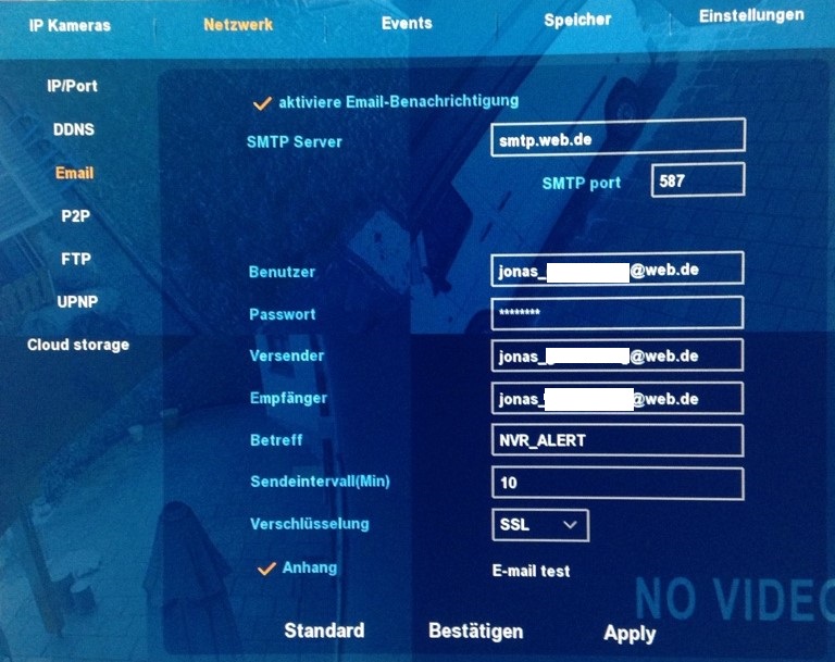

Stimmen die Eingaben im Menü so wie auf dem Bild? Das ausradierte ist immer der gleiche Text.

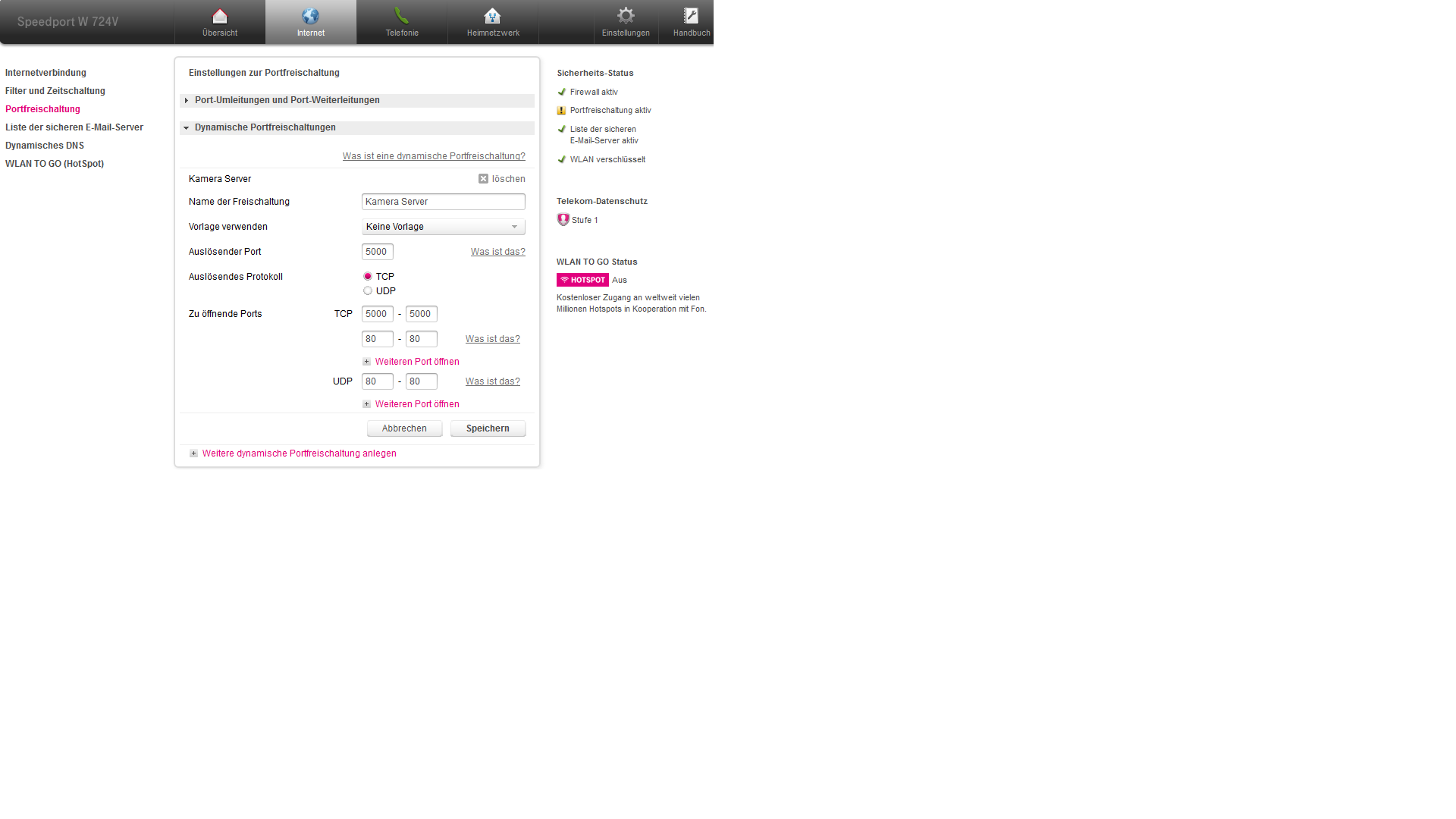

Als Router verwende ich einen Speedport W724V. Hab ich die richtigen Ports freigeschaltet?

Moin.
WEB.de ist mit der schlechteste Kandidat für diese Art Emailversendung.
Getestet sind Gmail, Freenet, Yahoo, sogar über 1 & 1 habe ich es schon hinbekommen, über web.de noch nicht, obwohl 1&1 und Web.de zusammengehören.
Wenn du dir ein kostenloses GMAil Konto zulegst, musst du unbedingt die unsicheren Verbindungen im Inst.menü freischalten.

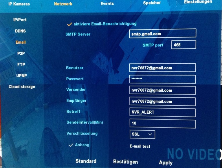

hier nochmal ein bild von den neuen einstellungen

RE: NVR Recorder Email einrichten
Schreib mal als Empfänger dein Web.de Konto rein.
Momentan drehst du dich im Kreis.
Dann probierst du TLS mit 465 aus. Dann Port 587.
Dann SSL mit 587 und dann mit 465
Wenn dann noch nicht mit Port 25
Was sagt dein Manual, mit welchen Einstellungen er senden will?
Mit irgendeiner Einstellung wird auch deine Kiste ne Mail schicken.

muss am speedport noch was eingestellt werden? Ports? etc...
dort habe ich auch smtp server zugelassen
