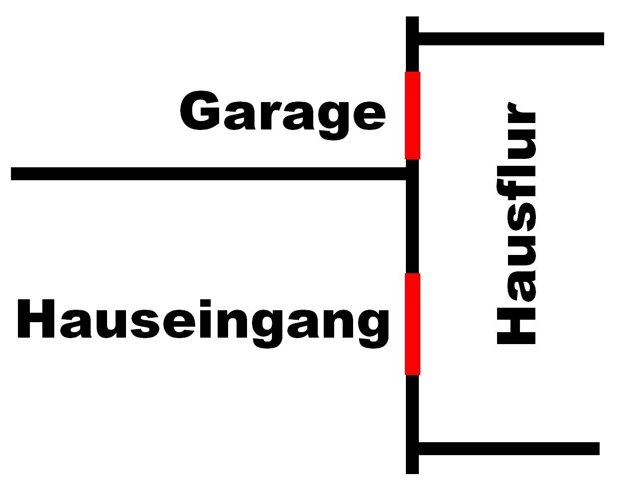

ich habe mir schon einiges hier im Forum angelesen und habe jetzt eine Frage an die Experten unter Euch, welche Möglichkeiten es bei nachfolgender Konstellation gibt.
Ich würde gerne wissen welche Möglichkeiten es gibt, die Alarmanlage scharf und unscharf zu schalten:
Ich habe 2 Türen (die Haustür und eine Tür zur Garage) die beide genutzt werden um das Haus zu verlassen und um das Haus zu betreten.
An beiden Türen soll man die Alarmanlage aktivieren können und auch deaktiveren, unabhängig davon wo die Alarmanlage aktiviert wurde.
Was empfehlt Ihr da? Eine gemeinsame Möglichkeit im Hausflur oder zwei einzelne Elemente von außen?
Beide Türen sollen eine Verschlussüberwachung haben, so dass man z.B. nicht durch die Haustür das Haus verlassen und die Alarmanlage aktivieren kann, wenn die Tür zur Garage nicht abgeschlossen ist.
Ich freu mich auf Eure Antworten.
Vielen Dank und schöne Grüße

das bedeutet Eurer Erfahrung nach würde man für jede Tür außen eine Möglichkeit schaffen die Alarmanlage zu de-/aktivieren? (Variant a)
Und nicht im Flur eine gemeinsame, da die Türen im Flur direkt nebeneinander liegen und eine Auslöseverzögerung einbauen? (Variante b)
Ist es nicht grundsätzlich besser, wenn ich die Bedienteile nicht "für jeden" zugänglich draußen und in der Garage habe?
Bei Variante a:
Wie klemmt man die Bedienteile dann an die Anlage an? Also nicht technisch sondern von der Logik her. Wenn ich draußen bin, müssen beide Türen verriegelt sein. Ist eine Tür nicht verriegelt, dann bekommt die EMA keine Freigabe und ich muss wieder rein gehen und die andere Tür abschließen, korrekt?
Oder gibt es eine Möglichkeit die dafür sorgt, dass egal welche Tür ich nehme, beide verriegelt sind/werden?
Ich denke, wenn es eine solche Lösung gibt, ist sie entsprechend teuer.
Variante b:
Bei einem Element im Hausflur, müsste man hier die Alarmanlage aktivieren, aber erst nachdem man das Haus verlassen hat und die Tür abgeschlossen hat, würde die EMA scharf geschalltet.
Hierbei ist das gleiche Problem wie oben, es müssen ja beide Türen abgeschlossen sein. Könnte das automatisch passieren, oder wie würde man ansonsten informiert, dass die Alarmanlage doch nicht scharf ist?

wenn ich so Deine Antwort lese rukoolla hab ich das Gefühl, dass ich mit der Bezeichnung "Bedienfeld" vermutlich etwas anderes meine als Du und auch Alarmservice-Hamburg. Wink
Mit Bedienteil meine ich beispielsweise bei der Abus-Anlage das LCD-Bedienteil welches verwendet werden kann, um die Anlage per Chip scharf zu schalten. Dies möchte ich aber nur ungern draußen neben die Haustür hängen.
Wenn ich das jetzt richtig verstanden habe, würdest Du dieses Teil innen aufhängen und außen ein anderes Element, dass lediglich den Chip ausliest? Ebenso in der Garage? Was würde man dafür verwenden?
Da ich nicht möchte, dass das LCD-Bedienteil draußen frei zugänglich ist, habe ich mir folgende Konstellation überlegt:
Bei Verlassen durch die Haustür:
alle Elemente außer der Haustür sind verschlossen, Garagentür abgeschlossen. Alarmanlage wird über Bedienteil im Flur aktiviert, so das die Anlage scharf geschaltet wird, wenn man die Haustür geöffnet und wieder geschlossen hat (Haus durch Haustür verlassen).
Bei Betreten durch die Haustür:
Haustür öffnen und innerhalb kurzer Zeit Alarmanlage über LCD-Bedienteil im Flur unscharf schalten.
Bei Verlassen durch die Garagentür:
alle Elemente einschließlich der Haustür sind verschlossen. Verlassen des Hauses durch die Garagentür. Abschließen der Garagentür. Aktivieren der Alarmanlage über ein zweites LCD-Bedienteil in der Garage.
Bei Betreten durch die Garagentür:
Alarmanlage deaktivieren in der Garage. Garagentür öffnen und Haus betreten.
Um zu verhindern, dass beim Betreten über die Garage vergessen wird, dass die Alarmanlage zuvor deaktiviert werden muss, sollte hier ein Sperrelement in die Garaqgentür eingebaut werden.
Macht das Sinn oder führt das zu Problemen? Läßt sich das z.B. mit der Terxon und den dazugehörigen Bedienteilen realisieren?
Zusätzlich möchte ich dann innen noch ein drittes Bedienteil aufhängen um an anderer Stelle die Anlage intern aktivieren zu können. Da bis zu 4 Bedienteile eingesetzt werden können, sollte dies ja kein Problem sein.

Hi rukoolla,
und was sagst Du zu meinem geschilderten Aufbau?
20-06-2012, 18:20
RE: Frage zum Konzept zur Scharf-/Unscharf-Schaltung
Ist sicherlich eine geeignete Möglichkeit und kann so funktionieren, würd ich aber von einem Errichter/Hersteller erfragen ob die Anlage diese Funktionalität zulässt. Eventuell vorher ein Testaufbau auf der Werkbank.
