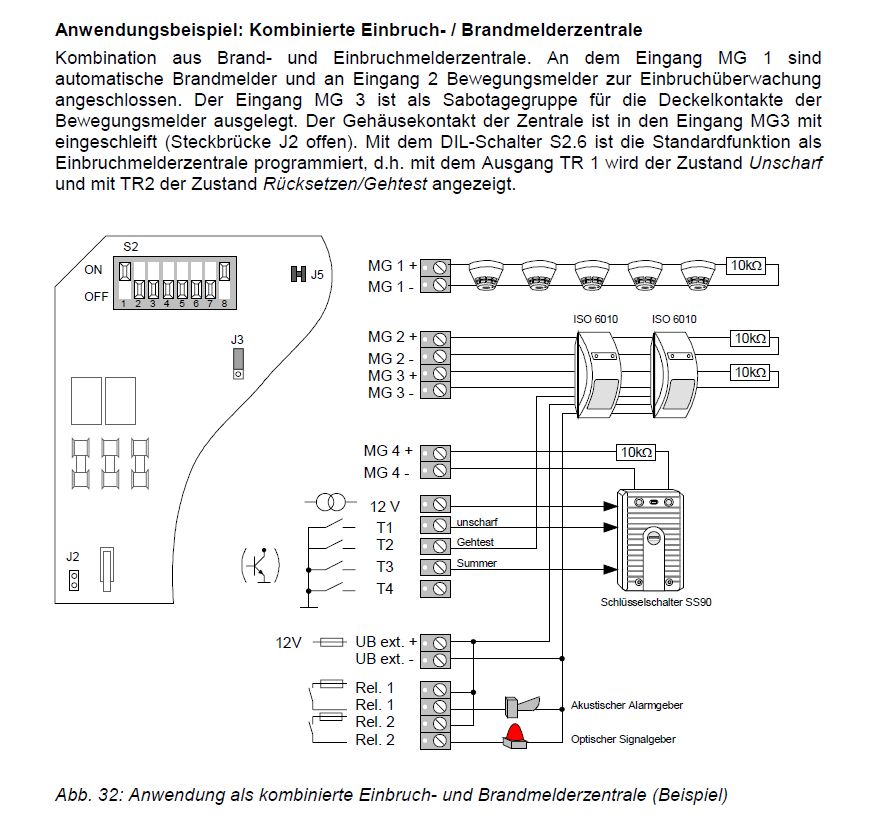

RE: Welcher Bewegungsmelder für essertronic 2001
Sorry das ich mich gerade so doof anstelle, aber ich steh voll auf dem Schlauch! Wink
Anbei Bild aus der Doku.
Das heißt ich geh vom MG2+ zu Kontakt 3 BW1, dann von Kontakt 4 BW1 zu Kontakt 3 BW2 usw, und dann zum Schluss vom Kontakt 4 BW2 über einen 10k Widerstand zum MG2-?
Habs ich jetzt richtig verstanden?
18-04-2013, 20:39
(18-04-2013 20:34)bigpedro schrieb:  Sorry das ich mich gerade so doof anstelle, aber ich steh voll auf dem Schlauch! Wink
Kein Thema! Das bekommen wir schon gebacken Big Grin
(18-04-2013 20:34)bigpedro schrieb:  Das heißt ich geh vom MG2+ zu Kontakt 3 BW1, dann von Kontakt 4 BW1 zu Kontakt 3 BW2 usw, und dann zum Schluss vom Kontakt 4 BW2 über einen 10k Widerstand zum MG2-?
Richtig! Eine Reihenschaltung.
Das Gleiche auch mit der Sabotage. Nur die Klemmen sind dann 5 und 6
